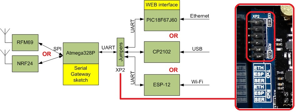

Продолжаю докладывать про тестирование первого образца гейта....
Итак, как показывает практика, первый проход по разводке печатной платы бывает удачным крайне редко т.е. список багов расширился. Приводить обобщенный список не буду, так как уже начал делать вторую версию, а данная версия останется в единичном экземпляре у разработчика))) Зато есть и хорошие новости - сегодня прошил бутлоадер optiboot, после чего скомпилировал и загрузил скетч для serial gateway (данный гейт видится в среде ардуино как Arduino Uno). Короче, сегодня наконец-то запустил радио сеть и проверил радиоканал NRF24 (2.4ГГц). Думаю этого уже достаточно, чтобы ставить данный гейт на тестово-боевое дежурство. Планирую до конца сентября изготовить первые десять гейтов (с новой версией платы) и полным набором микросхем (Wi-Fi, Ethernet, Serial, RFM69, NRF24, SPI Flash и т.д.), так что если есть желающие потестить - пишите.
Еще хотел сказать что не доволен качеством наклейки - на торцах видно белые края глянцевой клеющейся бумагии, а на самой наклейке после недолгой експлуатации появились царапины. Думаю поискать что-то вроде оракала, правда будет дороже.
Значит, из непроверенного (в аппаратной части) в первой версии платы остались только SPI Flash, RFM69 и микросхема ATSHA204A. Из программмной - нет ПО для ESP-12(Wi-Fi) и PIC18F67J60(Ethernet). Данное ПО должно выполнять ф-цию преобразования TCP пакетов в последовательный протокол(UART) и обратно (если будут желающие помочь - буду рад). Это и есть основная задумка данного гейта - скетч во всех трех вариантах один и тот же, а аппаратная часть выбираться перемычками разъёма ХР2. Попробую объяснить на прилагаемой картинке.
