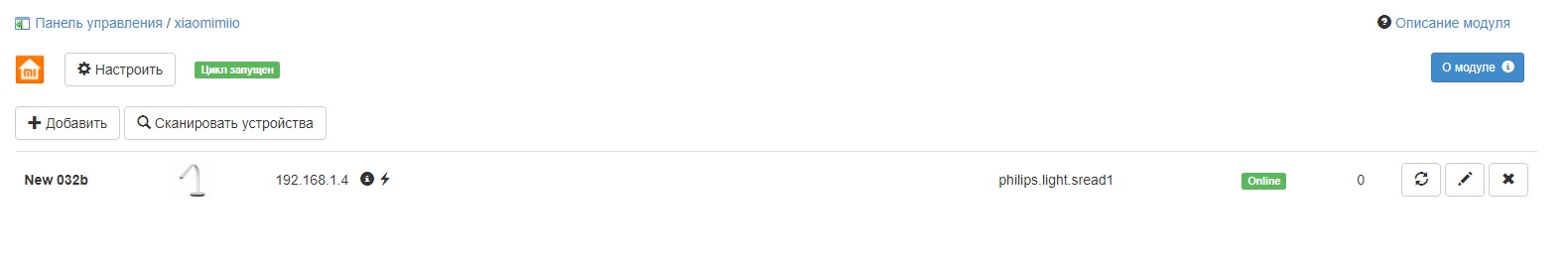

Спасибо огромное, благодаря этой ветки я смог подключить и настроить лампу Xiaomi Philips Eyecare Smart Lamp. Правда я сделал не много по другому :D . Я вот не знаю, как правильно вывести статус устройства, а то я делаю статус через простые устройства, выбираю тип "Реле\Управляемый выключатель", а в модуле "Устройства онлайн" я указываю связанный объект и свойство, таким образом у меня и работает статус устройства. Прошу знающих показать как это нужно делать правильно. Заранее спасибо.

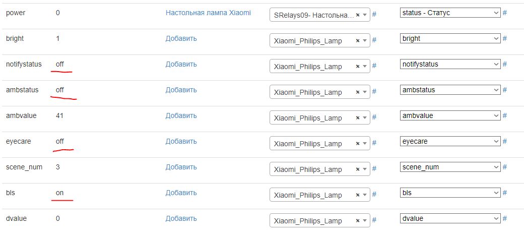

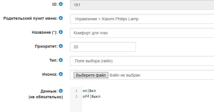

Как правильно настроить Тип "Поле выбора (radio)"? Просто если настроить "Поле выбора (radio)", то в таком случае работает обратная связь на выключателях и на смартфоне, если выбрать Тип "Реле/Выключатель", то обратная связь не работает, потому что в настройках лампы Xiaomi стоят значения не on или off, а 1 или 0. По умолчанию сама лампа и ПО Mi Home выставляют значение on или off. При настройке "Поле выбора (radio)" включить могу, а вот выключить уже нет. Вот тут я и застрял. Прошу помочь.

Выбран тип Поле выбора (radio)

Такие значения выставляет сама лампа
Divan писал(а): Вт авг 27, 2019 4:15 pmПрошу помочь.
В поле Данные вписать так:
0|Выкл
1|Вкл
