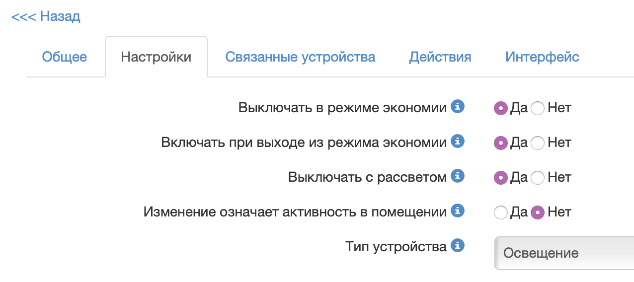

Помогите плиз. Уже бьюсь не один вечер, не хватает знаний.....
На улице есть подсветка клумбы на ESP8266 WIFI ioT. В Меню Управления добавил тумблер, все работает.
А вот как создать кнопку на сцене on/off, чтоб работала не понимаю.
И так же не понимаю, как в Простых Устройствах сделать, чтоб включалась и выключалась по рассвету/закату? Ставлю галки не помогает, только при нажатии на кнопку в ПУ срабатывает вкл/выкл.

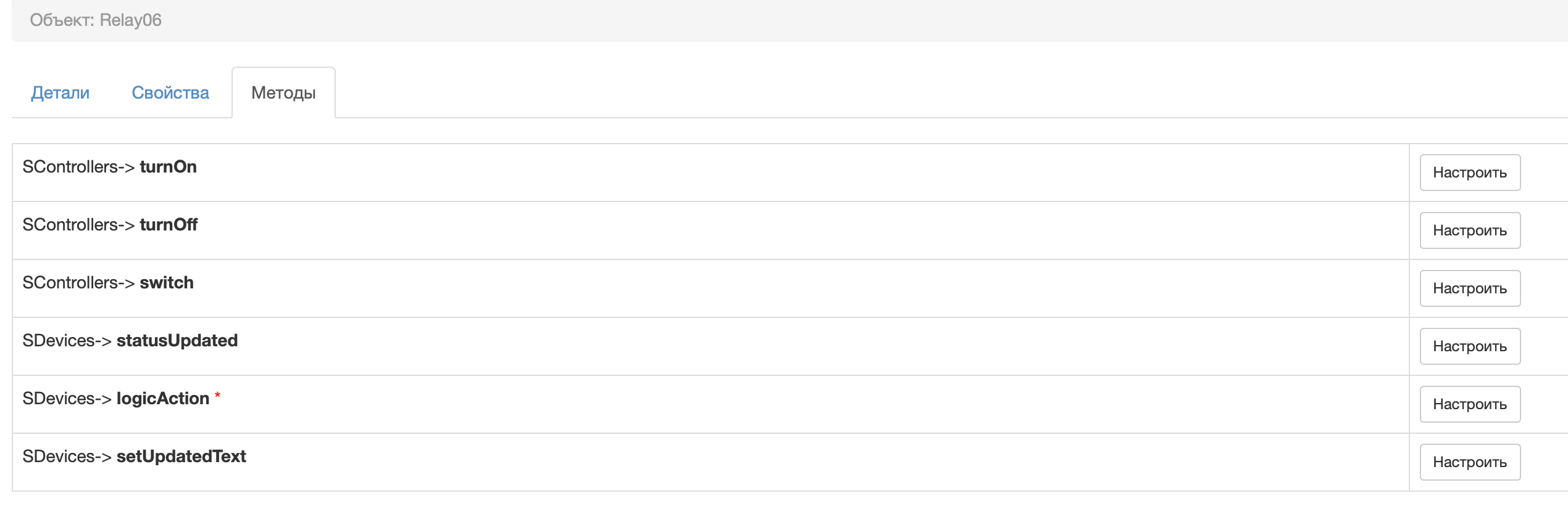

В Методах logic action прописано вот это:
Я так понимаю, что мне нахватает еще двух методов отдельно On и OFF.
if ((getGlobal('Relay06.status')) =="1")
getURL('http://192.168.1.162/gpio?st=1&pin=5&flash=1', 0);
} else if ((getGlobal('Relay06.status')) =="0")
getURL('http://192.168.1.162/gpio?st=0&pin=5&flash=1', 0);
}Raspberry Pi3, Xiaomi, BroadLink, ESP8266

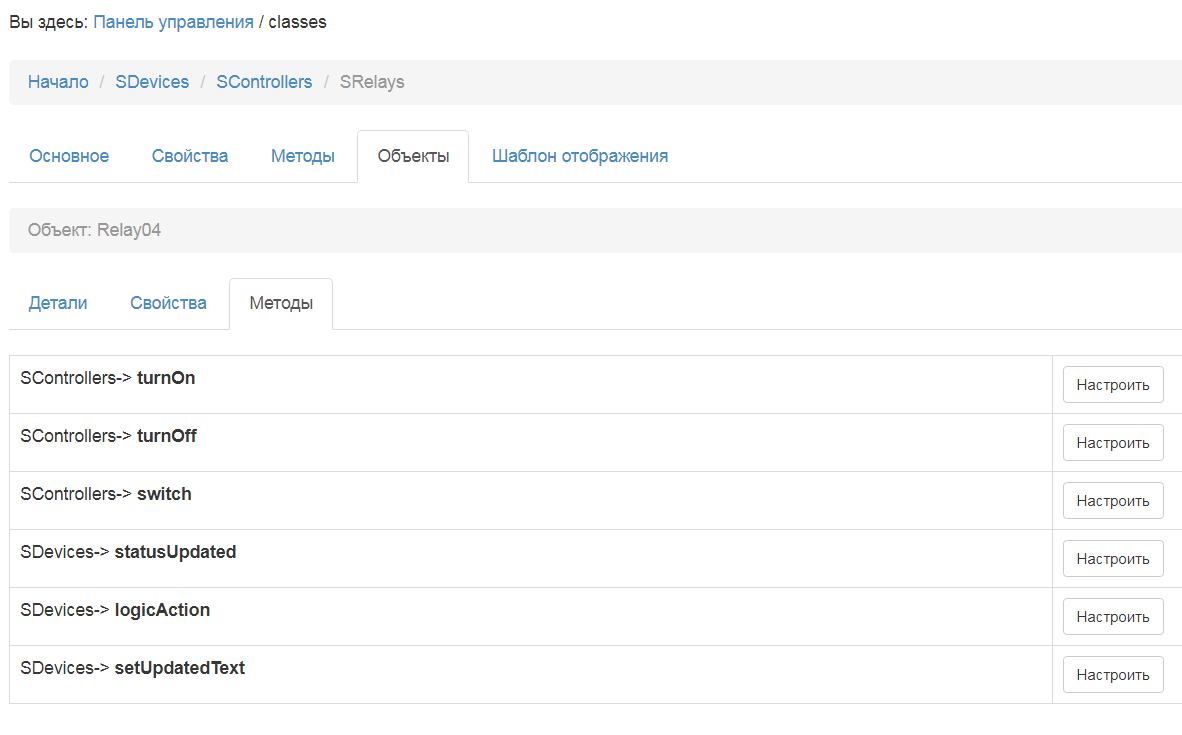

вы сейчас такую кучу вопросов вывалили из разных тем, что вам банально никто не поможет в целом, в частностях можно для начала разберитесь за что отвечает и когда вызывается каждый методsigment писал(а): Пт дек 07, 2018 9:35 pm Помогите плиз. Уже бьюсь не один вечер, не хватает знаний.....

Да, у меня так же. Но в TurnOn TurnOff и Switch пусто это нормально?
Сорри что так много вопросов. Но именно они не дают мне строить систему дальше, планов то куча... ))) не пойму как в этом разобраться и где посмотреть.

да, он код прописан на уровне классаsigment писал(а): Пт дек 07, 2018 10:26 pm Да, у меня так же. Но в TurnOn TurnOff и Switch пусто это нормально?

Остался последний момент, как сделать чтоб срабатывало при рассвете/закате? Может где то обсуждалось?
Я так понимаю выставление просто галок не помогает. Не хватает метода или сценария?
