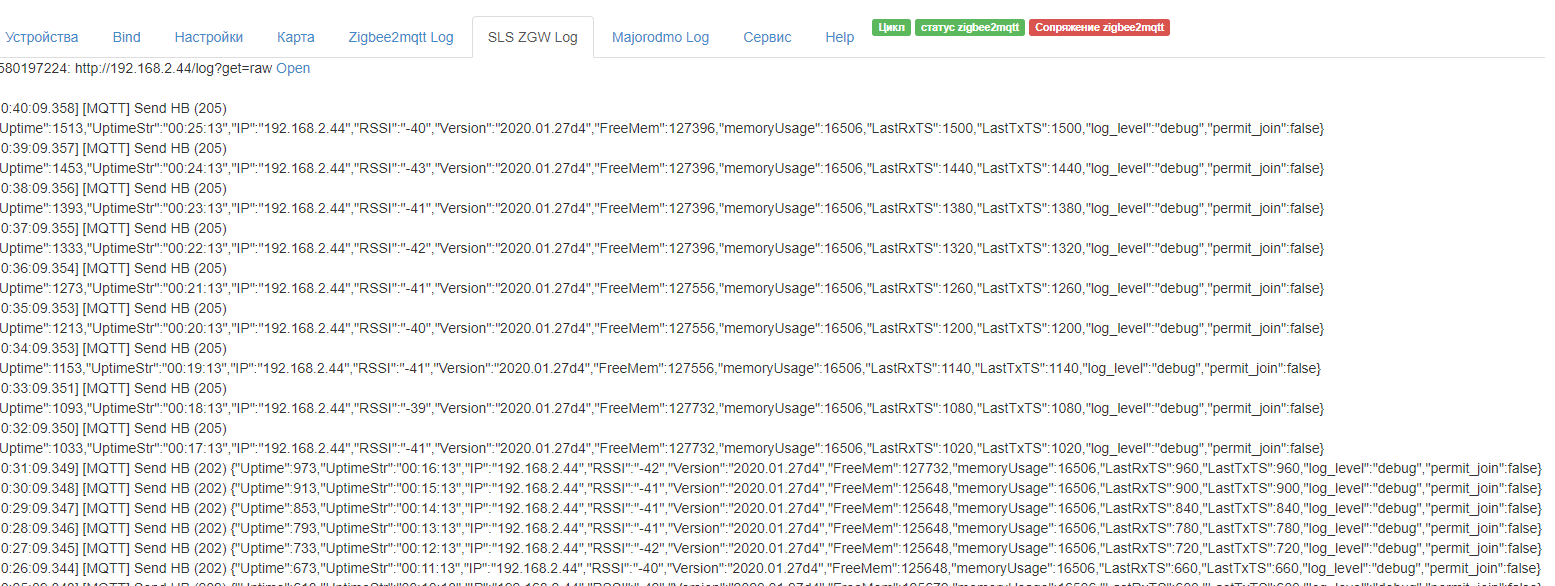

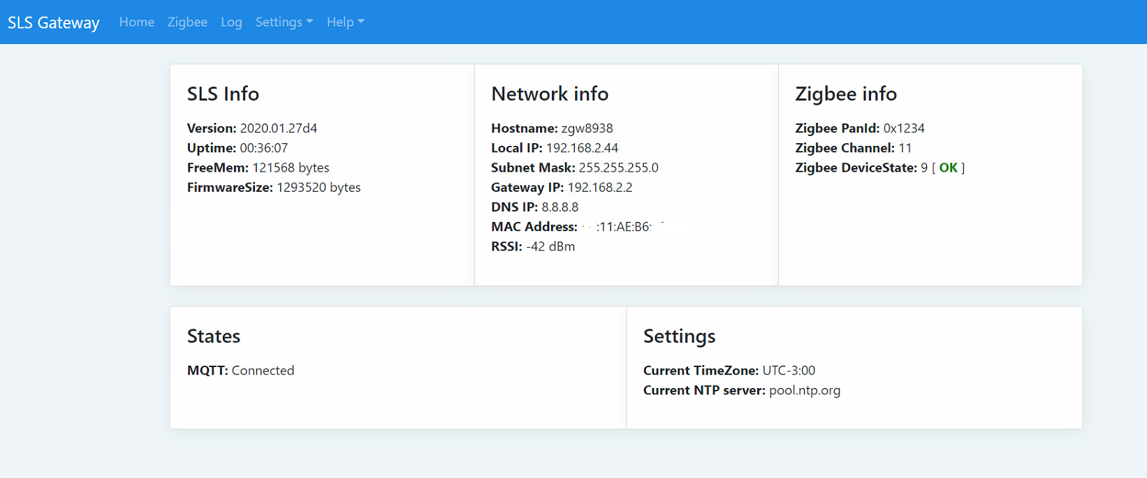

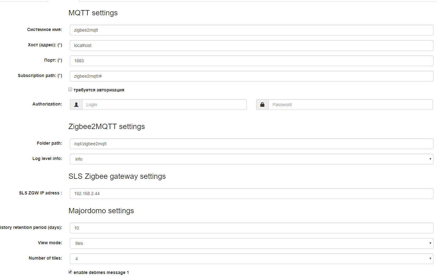

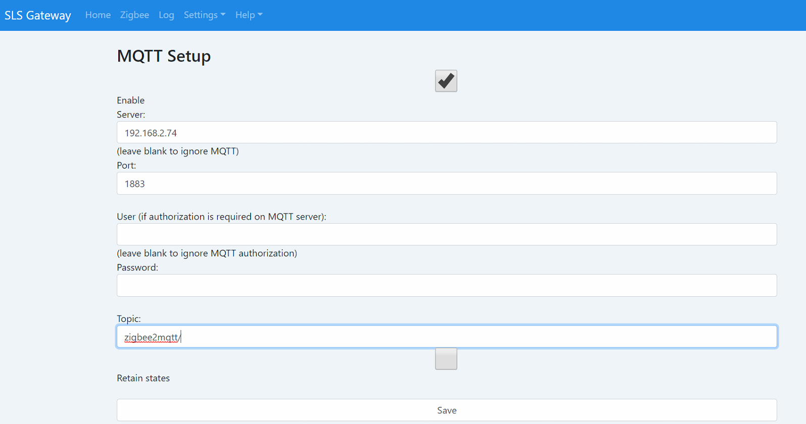

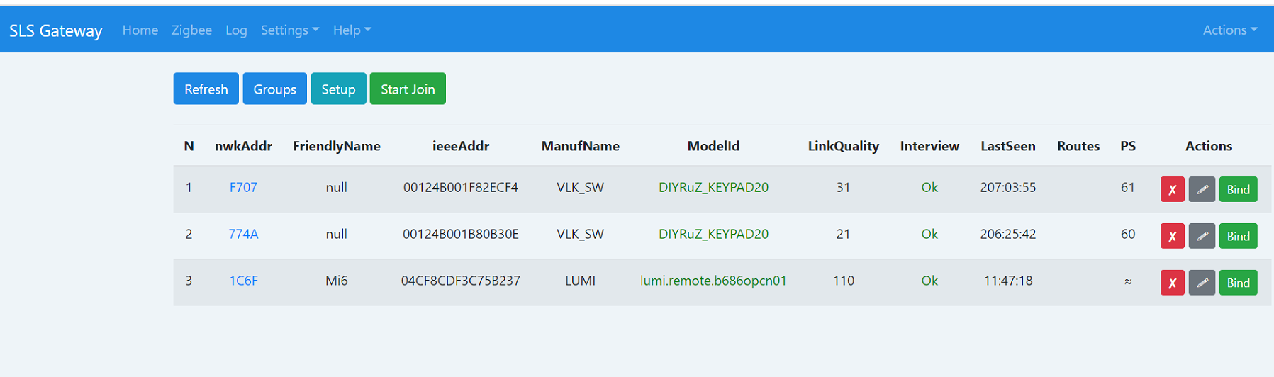

Прошу подсказать, каким образом нужно настроить модуль и SLS шлюз, что бы устройства шлюза отображались в модуле.
Сейчас видны и сразу появляются только устройства которые спариваю со стиком V3.
Он подключен в малину с мажором.
Выглядит так
Настройки модуля и шлюза
Данные в брокер MQTT от шлюза приходят четко. А вот в модуле ничего нет из устройств.
Ну и на карте тоже, шлюза нет. И его девайсов нет.
Или модуль не может одновременно работать со стиком и шлюзом?
Hold писал(а): Вт янв 28, 2020 10:58 am directman66
Выглядит так
viewtopic.php?f=5&t=6011&p=111016&hilit=path#p111016
