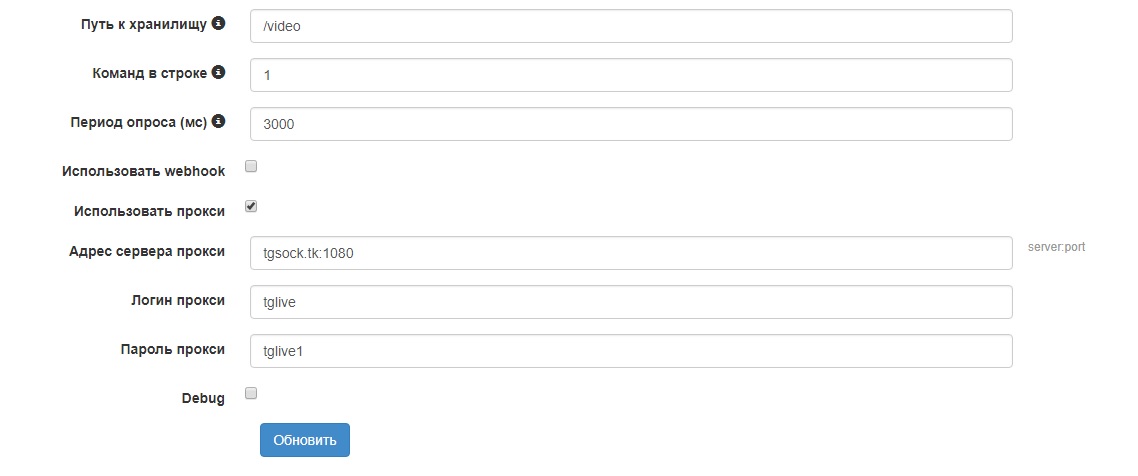

Вот такие сейчас настройки. Не работает ни в одну, ни в другую сторону. Порт на всякий случай пробросил. Не помогло.

У меня в мобильном клиенте на Android работает c такими же установками прокси, мобильный интернет Мегафон.
