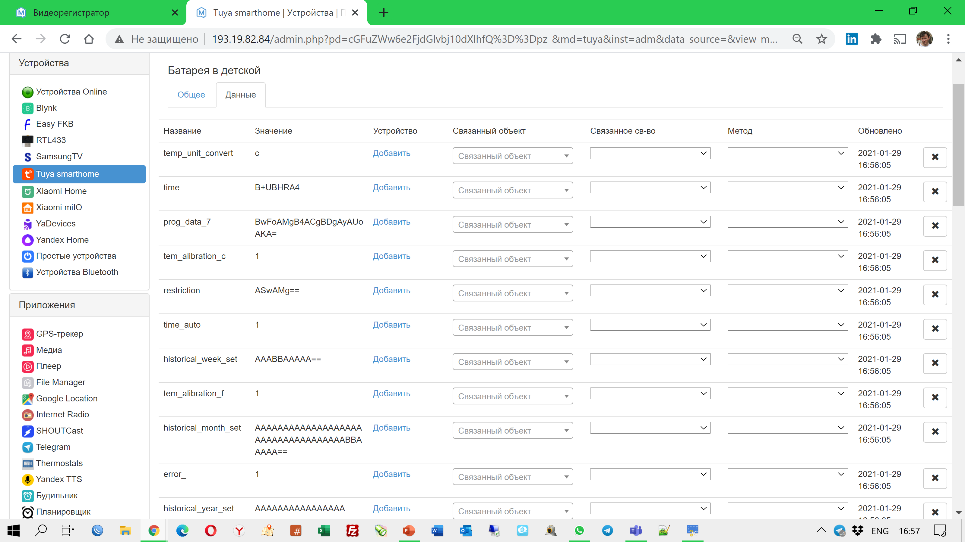

А я перевел все устройства (15 шт) в Tuya.... и все стало совсем плохо....
Пришлось снести модуль, установить заново, пройти по новой регистрацию.
Устройства подтянулись, WEB Tuya SID обновился, даже ключи устройств подтянулись автоматически.
Но вот заметил следующее:

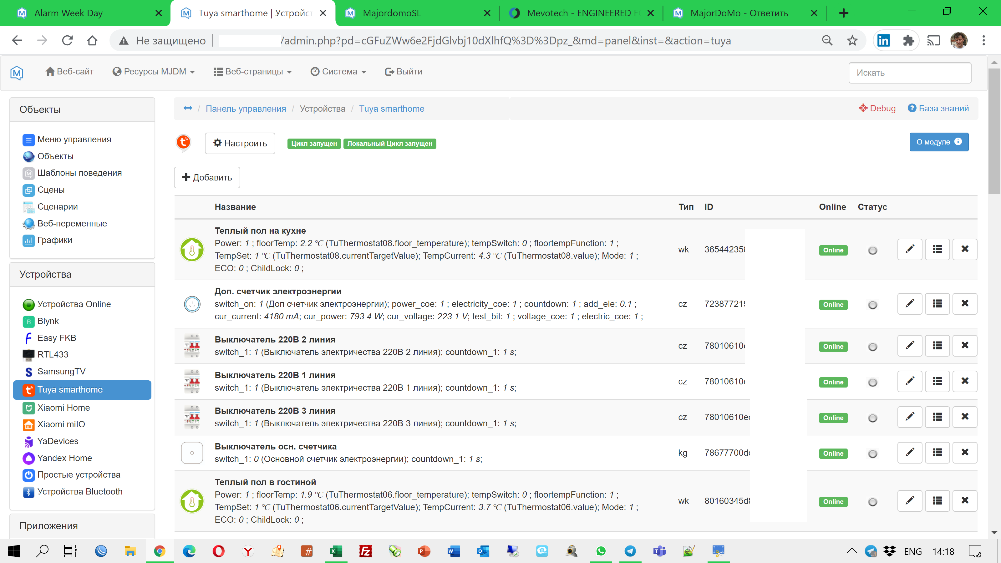

1. перестали отображаться статусы устройств
2. все мои терморегуляторы батарей стали offline.
3. показания температуры терморегуляторов теплого пола в 5 раз меньше. И данные из мдм передаются некорректно
Наверное, пока оставлю все так, как есть - поанализирую.
1. Статусы не отображаются, так как в облаке нету state, там просто набор метрик 1,2..101, и т.д. Над этим как раз работаю
2. Такое возможно если стоит тольок локальный статус, а local ip не правильное забито
3. Надо кликнуть на название метрики и посмотреть какие коэффициенты стоят - скорее всего стоит галочка /2 Протокол туи передаёт только целые числа, поэтому если надо передать дробное, то число умножается на 2, на 10 или на 100, чтобы оно стало целыми, передаётся, а дальше делится на нужный коэффициент

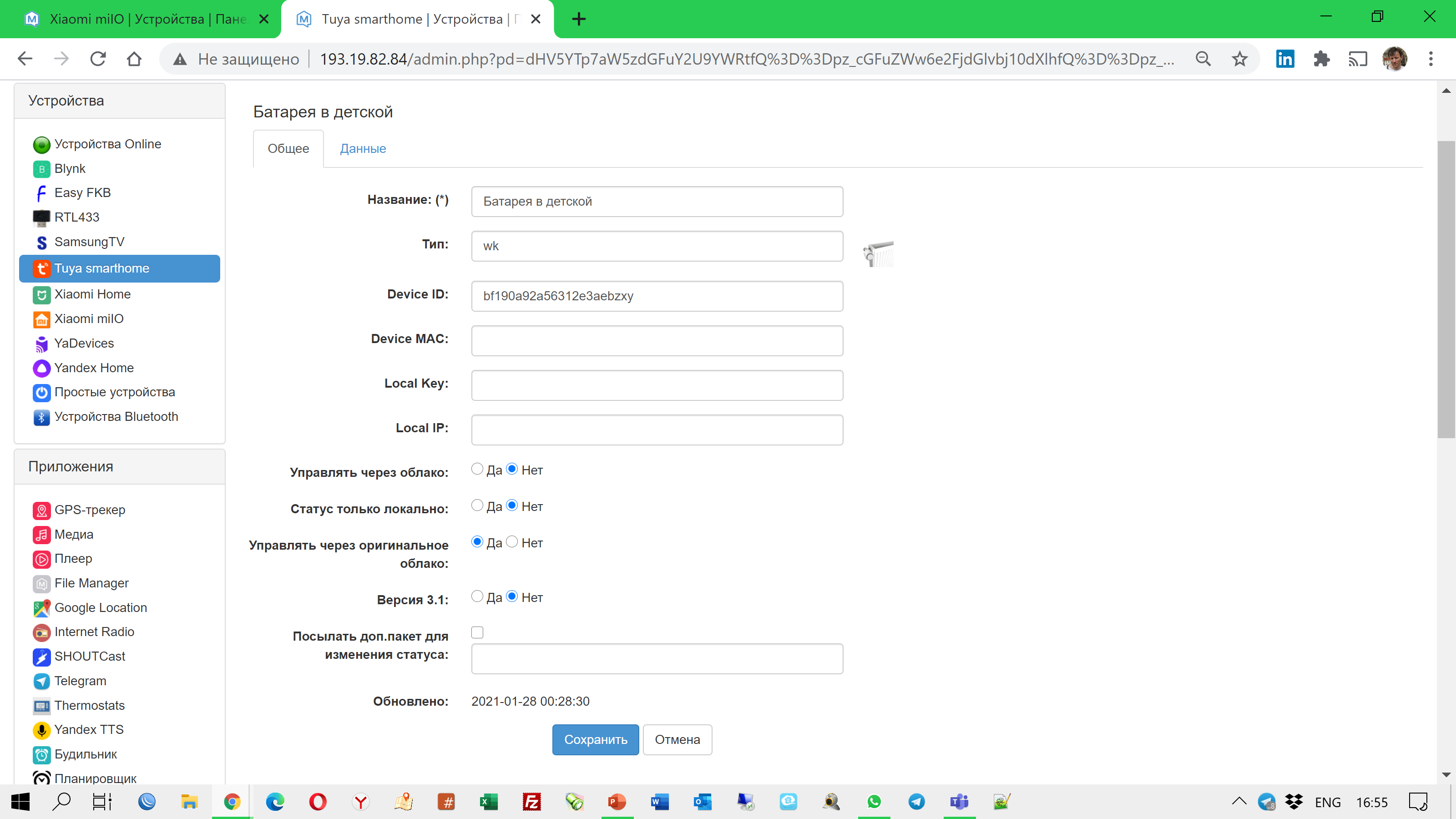

Добрый день.
2. у меня все пусто

Alexander Znamensky писал(а): Пт янв 29, 2021 5:30 pm
2. у меня все пусто
По поводу статусов - а в самом приложении устройства онлайн?
Устройство по вайфаю работают?
А если вбить ip и выставить статус только локально?

у меня 4 WiFi термостата, которые управляют теплыми полами:
https://aliexpress.ru/item/32905181466. ... 33edMxXkhl
И 4 термоголовки, которые работают через WiFi шлюз:
https://aliexpress.ru/item/WIFI-Smart-T ... 7EALw_wcB
При вводе IP и локальном режиме ничего не меняется.
Делители я сейчас не использовал:
Screenshot 2021-01-30 14.50.31.png (537.37 КБ) 4356 просмотров

Alexander Znamensky писал(а): Сб янв 30, 2021 2:45 pm
в самом приложении статусы есть, как я понимаю.
Статусы я имел в виду онлайн. В приложении на телефоне, термоголовки онлайн или офлайн?
По поводу температуры - там стоит Scale =1, это значит что значение пришедщее с устройства делится на 10 в степени 1, т.е. на 10. Я так понимаю чтобы было правильное значение температуры, надо в scale записать 0 и поставить галочку на /2. Такие установки у приборов, которые мерят с точностью до половины градуса

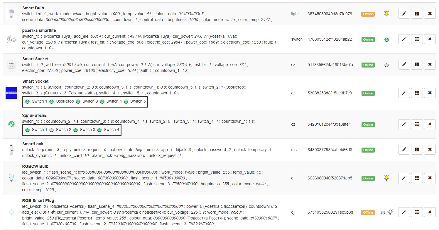

Слегка переделал дизайн главной страницы модуля - теперь зелёные лампочки отражают состояние устройства. Для устройств с несколькими розетками состояние выводится под названием

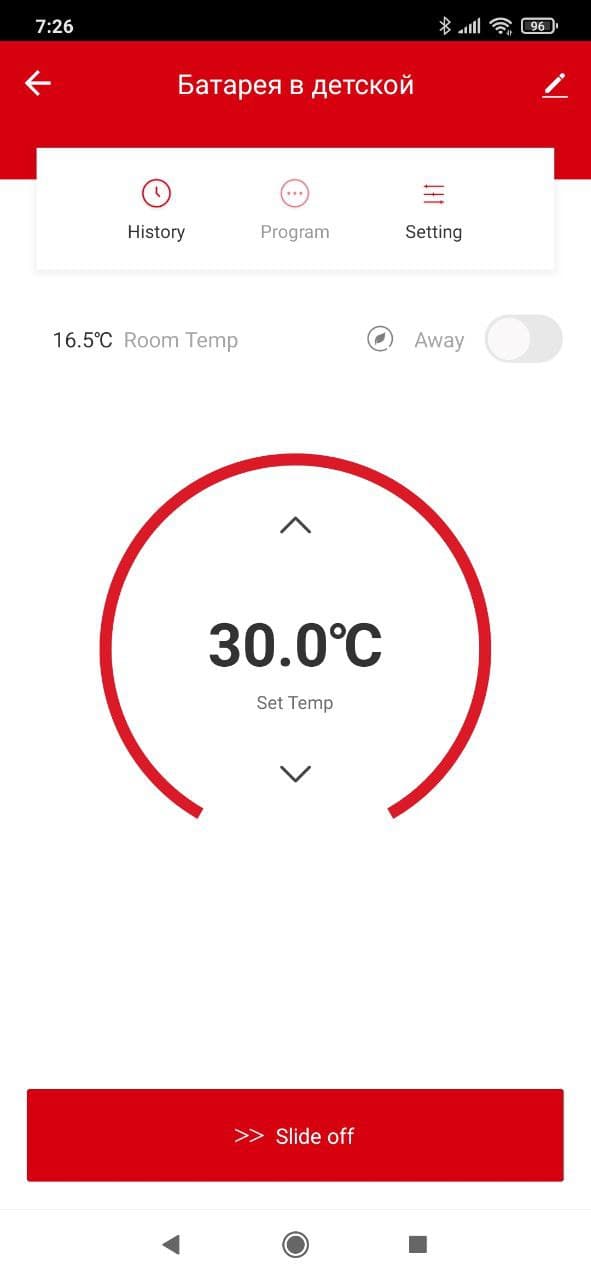

Доброе утро.
В приложении Tuya все приборы онлайн.
Статусы теперь работают! А вот термоголовки все еще оффлайн.
Спасибо!
