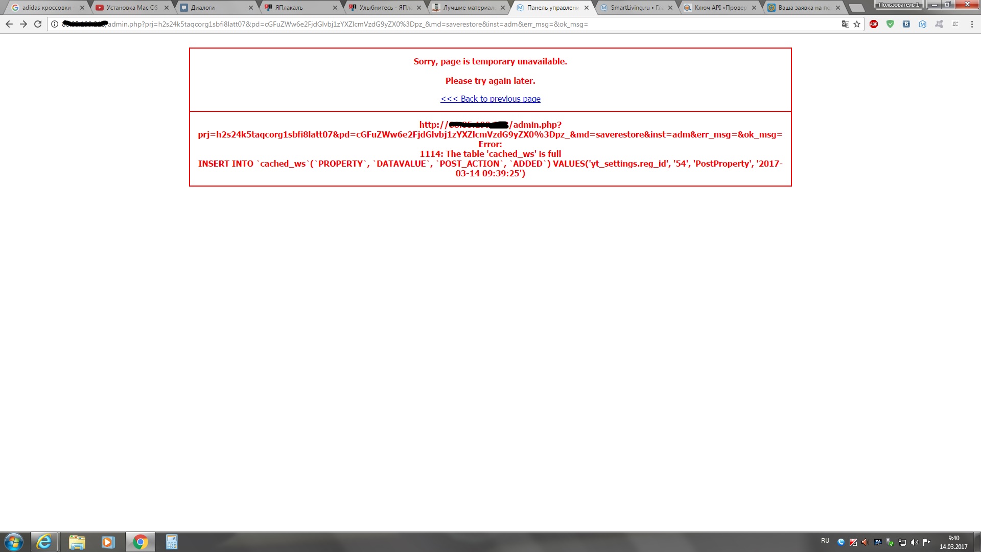

Дня доброго. Народ, при обновлении это нормальная картинка? Что-то не радует она меня.
при обновлении.jpg (188.77 КБ) 18039 просмотров

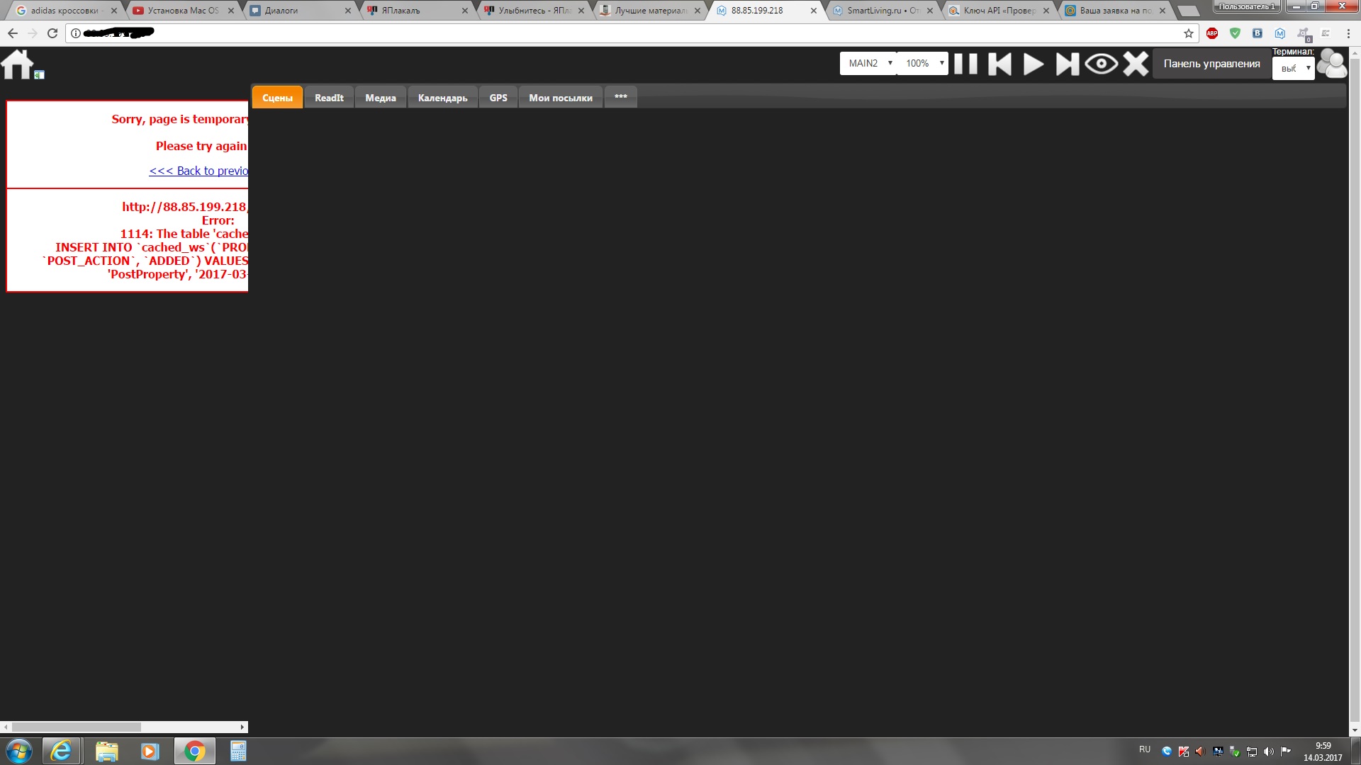

ну и еще со временем беда какая-то была, да и теперь такая вот картинка в менюшке
при обновлении в меню.jpg (164.47 КБ) 18039 просмотров
Или через терминал полное обновление нельзя сделать? А то показывал дату вчерашнюю и время 16:00. Из-за чего глюк я не понял. Полностью вчистую систему ставил по-новой. Файлы никакие не менял. Только проверку посылок настроил вчера.

восстанови БД из бэкапа
у тебя в логах видно же, что не хватает таблиц
[/sp10:14:52 0.97059900 http://ххххх/menu.html
INSERT INTO `cached_ws`(`PROPERTY`, `DATAVALUE`, `POST_ACTION`, `ADDED`) VALUES('yt_settings.reg_id', '54', 'PostProperty', '2017-03-14 10:14:52')
10:14:52 0.95499900 Error registered (type: sql): 1114: The table 'cached_ws' is full
1114: The table 'cached_ws' is full<br>INSERT INTO `cached_ws`(`PROPERTY`, `DATAVALUE`, `POST_ACTION`, `ADDED`) VALUES('yt_settings.reg_id', '54', 'PostProperty', '2017-03-14 10:10:33') (C:\_majordomo\htdocs\lib\errors.class.php)

Или для меня это темный лес, или я что-то не так делаю? Какой файл нажать на восстановить или загрузка резервной копии? Ошибка лезет.
при обновлении в меню2.jpg (423.64 КБ) 18025 просмотров
Все, разобрался. Через кнопочку не работало. Пришлось скачивать файлом и восстанавливать. Теперь снова все обратно возвращать :evil: :evil: :evil:

БД тут не восстанавливается, их нужно через phpmyadmin
