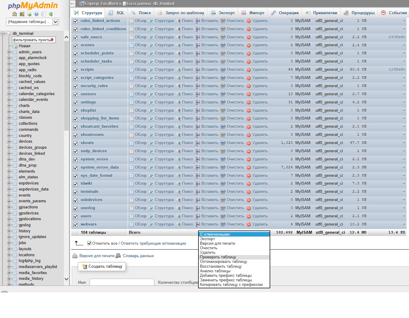

Таблицы проверил.
Проверка таблиц.jpg (525.72 КБ) 6956 просмотров
На 3 таблицах вот такая надпись, но я так понимаю дело не в этом ?

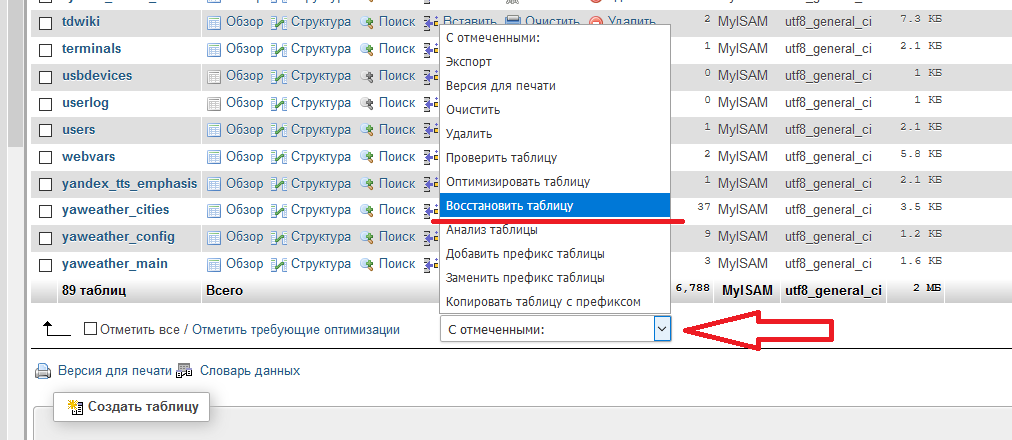

Проверка таблиц-2.jpg (154.04 КБ) 6956 просмотров
