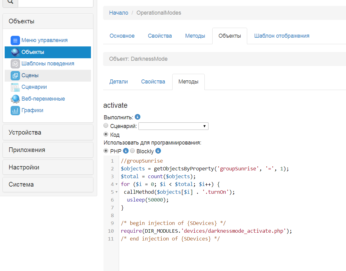

AeroS писал(а): Вс авг 26, 2018 9:39 pm Возможно ли добавить в настройках пункт "Включать с закатом"?
//groupSunrise
$objects = getObjectsByProperty('groupSunrise', '=', 1);
$total = count($objects);
for ($i = 0; $i < $total; $i++) {
 callMethodSafe($objects[$i] . '.turnOn');
 usleep(50000);
так попробуйте, надеюсь режим у вас настроен?
и если галка выключать с рассветом стоит у реле, то будет и включать при срабатывании режима темное время суток
скрин - далее
