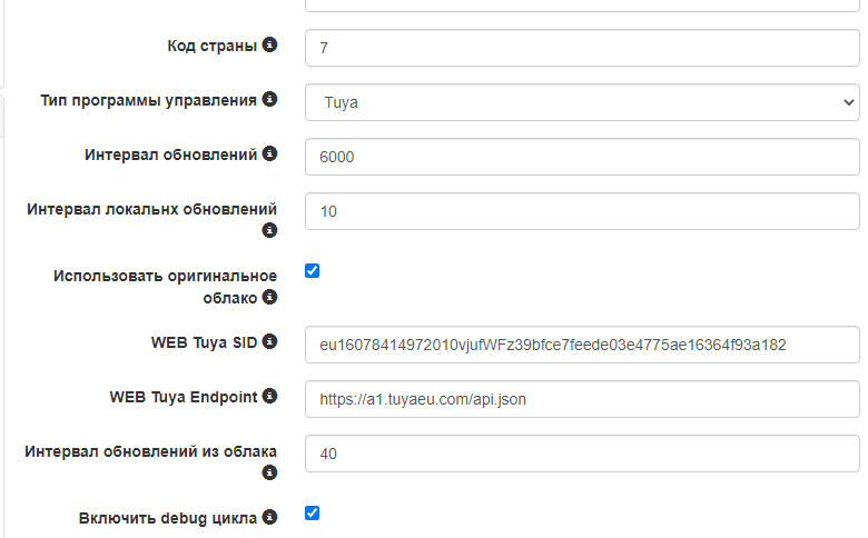

Доброго времени суток. Подскажите пожалуйста в чем проблема:
cycle_tuya
Backtrace:
#0 /var/www/cycle.php(369): registerError('cycle_hang', 'cycle_tuya')
#1 {main}
cycle_tuya стоит иногда запускается
Интервал обновлений: 6000
Интервал обновлений из облака:60
Использовать оригинальное облако: Галка установлена
Заведен только один Термостат (climate)
Управлять через облако: Нет
Статус только локально: Нет
Управлять через оригинальное облако: Да
Device ID: Прописан
Device MAC:Прописан
Local Key:Прописан
Local IP:Прописан

VAD07 писал(а): Вс янв 24, 2021 12:37 pm Доброго времени суток. Подскажите пожалуйста в чем проблема:
cycle_tuya
Backtrace:
#1 {main}
Device ID: Прописан
Device MAC:Прописан
Local Key:Прописан
Local IP:Прописан
А пока я модуль переделываю, поставь интервал запросов из оригинального облака - 30. С такими установками у меня цикл не перезапускается
