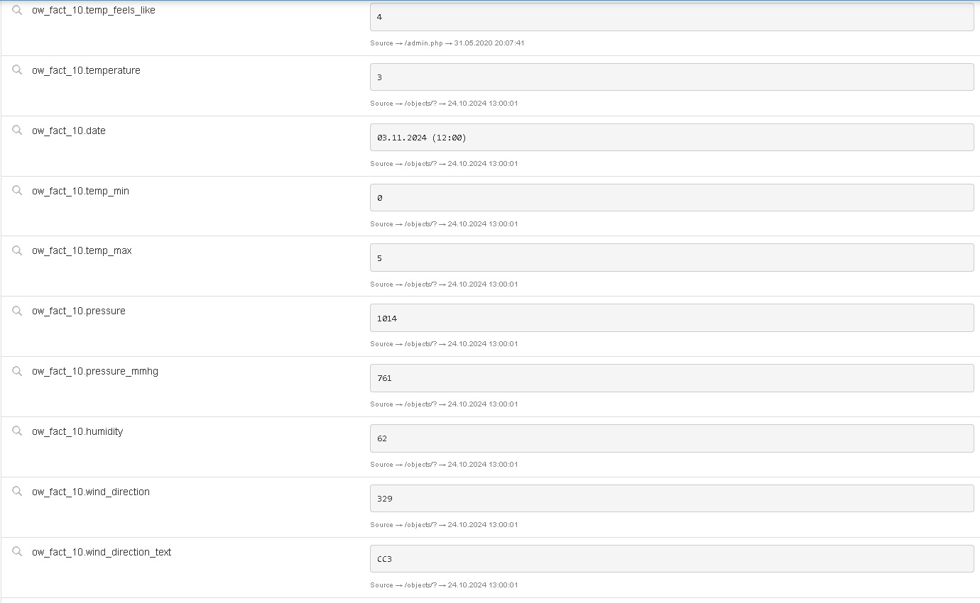

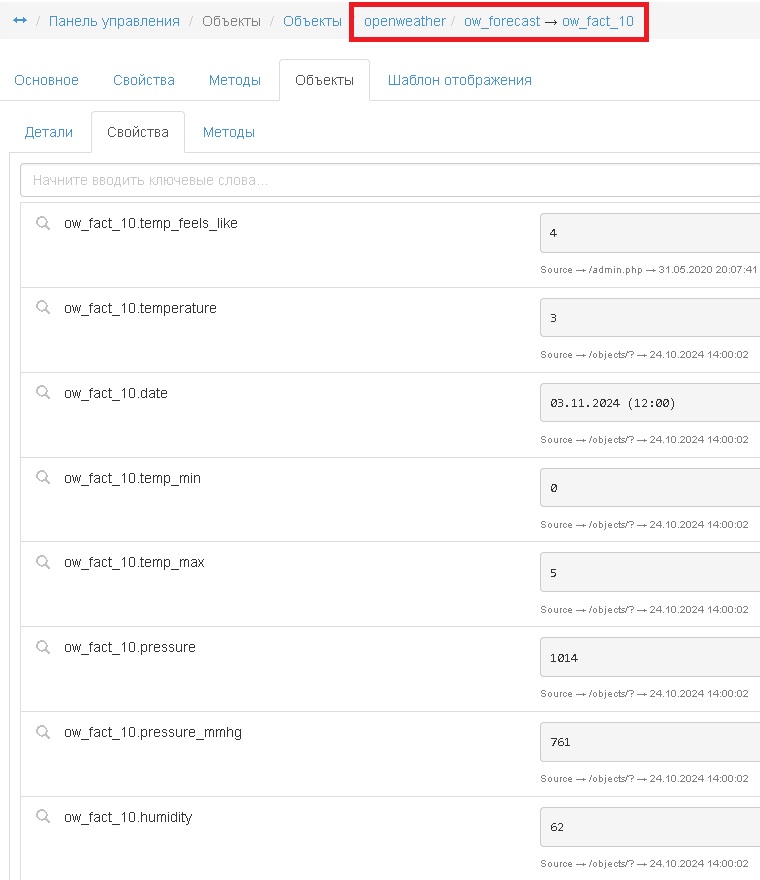

Только у меня не обновляется Forecast (старый и новый ключики) ?

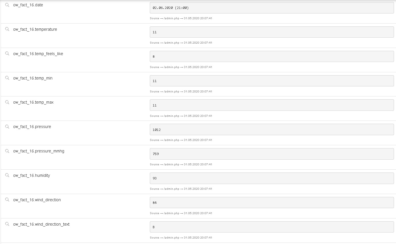

У меня вроде обновляется, но как-то не полностью.

Jilber писал(а): Чт окт 24, 2024 2:00 pm У меня вроде обновляется, но как-то не полностью.
fact и у меня обновляется, меня интересует forecast

Re: [Модуль] Open Weather (app_openweather)
homester писал(а): Чт окт 24, 2024 2:52 pm fact и у меня обновляется, меня интересует forecast
viewtopic.php?f=5&t=2768&start=1870#p132650
в первой ссылке, прогноз на основании модуля овм
