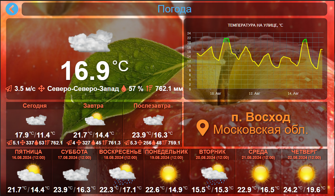

Logrus писал(а): Пн авг 19, 2024 9:41 pm Снимок.PNG
кст, в апи сейчас пишут в примерах что https
п.с. прикольно, у кого работает, время тратит, пытается разобраться, а "жалобщики" даже логи не показывают :lol:
