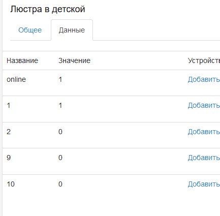

После того как забил туда все данные (Device ID и Local IP и вручную добавил Local Key) в запись с категорией kg в нее подтянулись параметры:
Снимок экрана 2021-01-10 215456.jpg (21.3 КБ) 3694 просмотра
но почему-то названия там остались 1,2 вместо switch_1, switch_2

nickneo писал(а): Вс янв 10, 2021 8:57 pm После того как забил туда все данные (Device ID и Local IP и вручную добавил Local Key) в запись с категорией kg в нее подтянулись параметры:
Это метрики локально подтянулись... Странно - а SID в настройках прописался? Можно попробовать его стереть и ещё раз сохранить

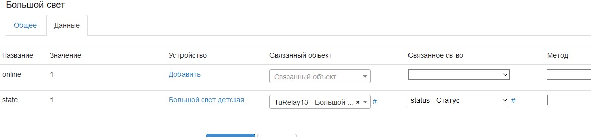

и еще сейчас я привязал свойство ПУ TuRelay13.status к данным state в устройстве с типом switch, вот так:
Снимок экрана 2021-01-10 221826.jpg (36.45 КБ) 3682 просмотра
управление работает, но если на самом девайсе переключить, то в ПУ оно не обновляется.
а если привязать к созданному вручную устройству с типом kg, то наоборот, управление не работает, а статус обновляется... Вернее только выключает, а включение не работает...
