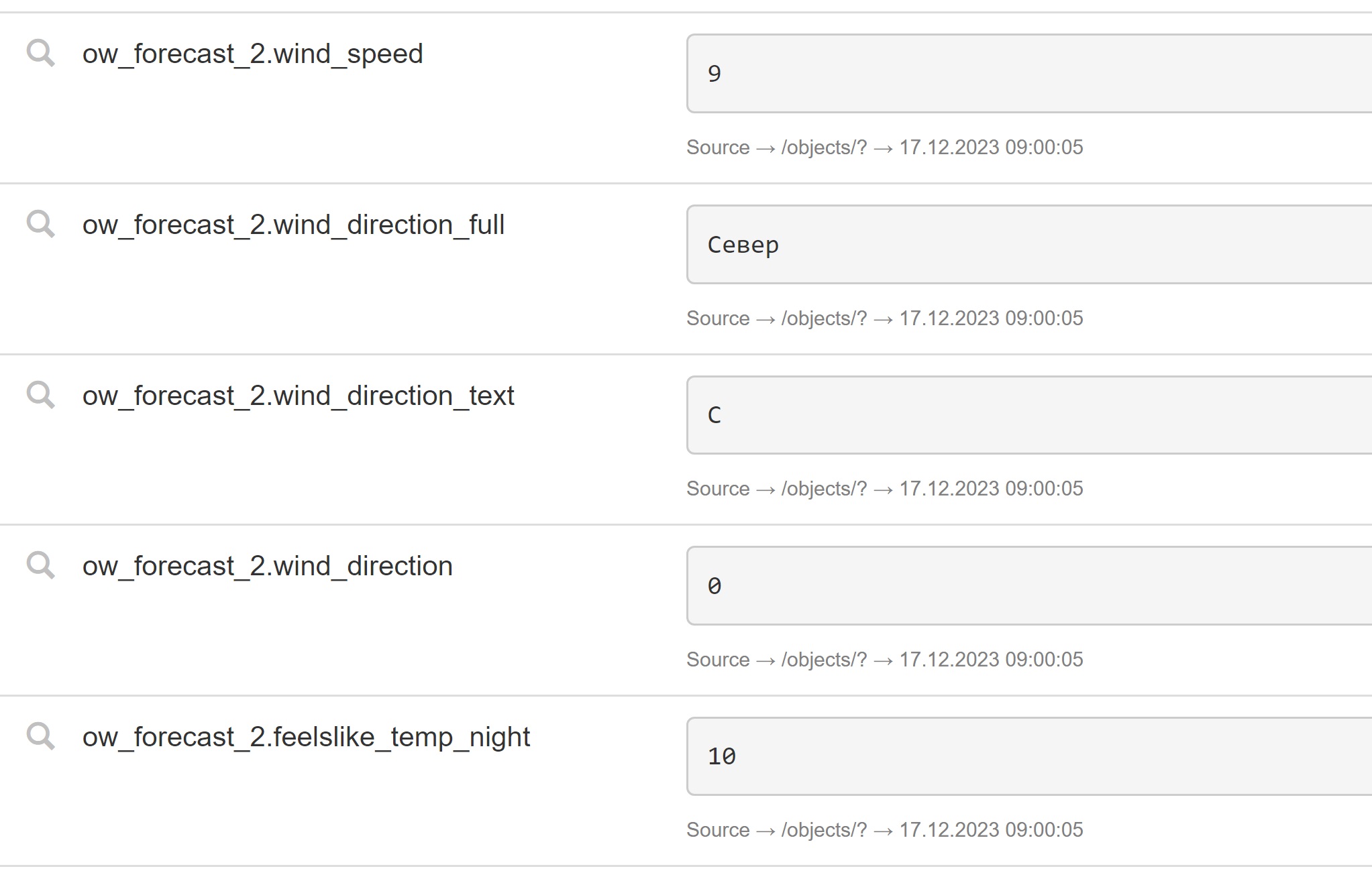

Привет, у меня почему-то не работает направление ветра, все меняется а направление С север так и стоит уже давно. Я подразумеваю что это в модуле что-то не так. Это только у меня или у всех?

у меня работает, но у меня форк с правками, точно помню что метрики в апи овм менялись, более того помнится что и запись повторов убирал (как у вас на скрине)
вероятно что не получаете направление ветра в градусах и в модуле это преобразуется в 0 и далее постоянно обновляет текстовые как север
