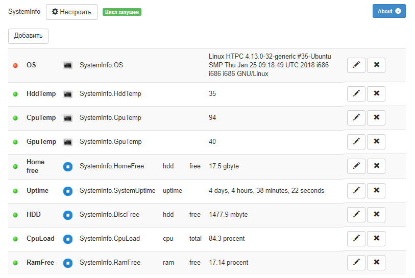

Сообщение Vovix »
Eraser писал(а):
ILGAS писал(а):Используя данные с OHM, они приходят с знаком % или С, после таких данных портятся графики.
да есть такое, в таком виде OHM выдает, сделаю чтобы обрезало
можно конечно и сам OHM подправить, исходники на Github есть :D
у меня выдает как надо!!! без % или C!!!
$ch = curl_init('http://192.168.1.100:8085/data.json');
curl_setopt($ch, CURLOPT_RETURNTRANSFER, true);
$ohm = curl_exec($ch);
$json = json_decode($ohm);
//----------------------- Вытягиваем данные ----------------------------------------------------
$mb_fan =(float) $json -> {'Children'}[0] -> {'Children'}[0] -> {'Children'}[0] -> {'Children'}[2] -> {'Children'}[0] -> {'Value'};
$cpu_tip = $json -> {'Children'}[0] ->{'Children'}[1] -> {'Text'};
$cpu_temp = (float) $json -> {'Children'}[0] -> {'Children'}[1] -> {'Children'}[1] -> {'Children'}[2] -> {'Value'};
$cpu_load = (float) $json -> {'Children'}[0] -> {'Children'}[1] -> {'Children'}[2] -> {'Children'}[0] -> {'Value'};
$disk_used = (float) $json -> {'Children'}[0] -> {'Children'}[4] -> {'Children'}[1] -> {'Children'}[0] -> {'Value'};
//---------------------- загрузка процессора -----------------------------------------------------
sg('ThisComputer.CPUload', $cpu_load);
ну и так далее!!!
Скриншот 2018-02-02 00.36.15.png (9.42 КБ) 5358 просмотров
