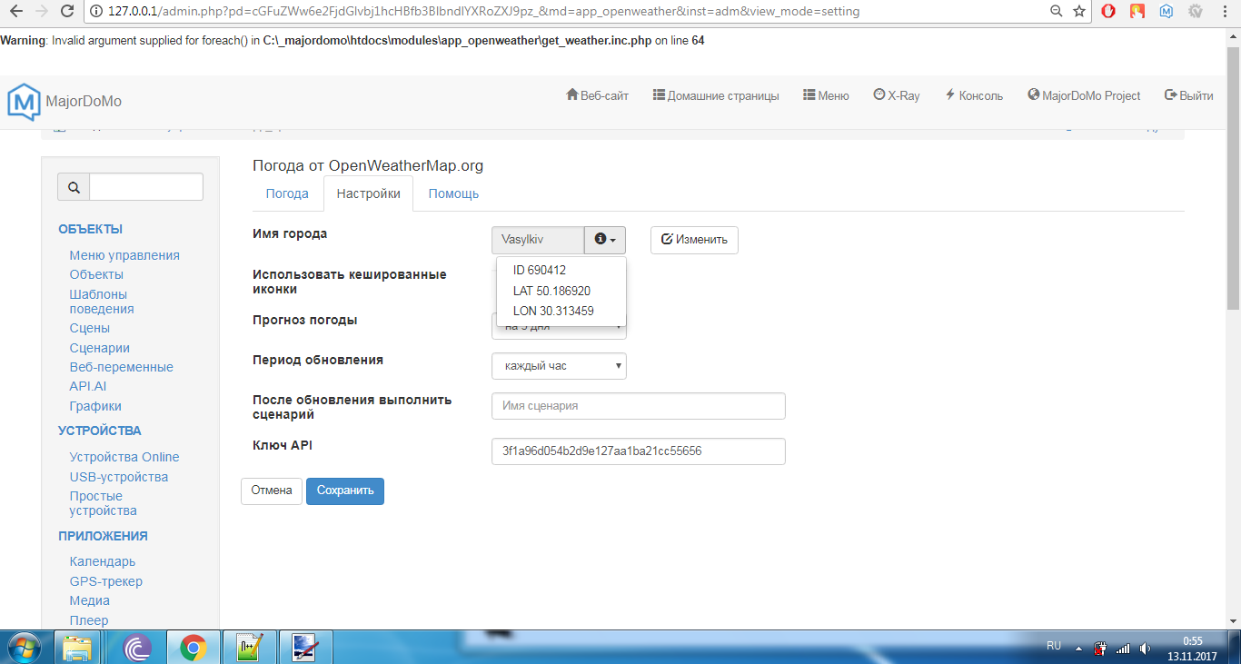

Сообщение vitalikxzx »
Ребята помогите. Выкидывает ошибку (Warning: Invalid argument supplied for foreach() in C:\_majordomo\htdocs\modules\app_openweather\get_weather.inc.php on line 64 ) под шапкой админки обычно её не видно, пришлось z-index отключить что бы увидеть что за ошибка. Город настроил, API ввёл, но показывает только данные за сейчас, другие данные не отображаются, удалял приложение и ставил заново( обновлял) результат один и тот же((
