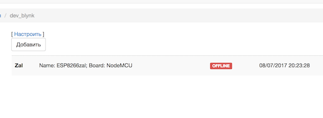

Работа Blynk разочаровывает (((
Пропало/появилось электричество esp - OFFLINE, ребутнул роутер esp - OFFLINE.
Скажите есть способ заставить Blynk переподключаться при потере коннекта ? esp стоит в трудно доступном месте и каждый день лезть туда и перезагружать ее руками КРАЙНЕ не удобно.

Re: Модуль Blynk
Очень странно....у меня автоматически реконектится...может дело в скетче? У вас как он реализован?

Re: Модуль Blynk
К ESP подключено 2 датчика DHT22 , реле для управлением контроллером света и оптопара led

Re: Модуль Blynk
Хм...вроде всё ок...думал мож Blynk.run(); вынесен в setup (), но нет...в loop крутится....у меня точно так же...сервер перезагружал недавно несколько раз - всё работает...
espшку саму только что выдернул, воткнул обратно - тоже коннектнулось норм...
Я хз что и посоветовать...

Re: Модуль Blynk
А попробуйте роутер перезагрузитьnick7zmail писал(а):Хм...вроде всё ок...думал мож Blynk.run(); вынесен в setup (), но нет...в loop крутится....у меня точно так же...сервер перезагружал недавно несколько раз - всё работает...

Re: Модуль Blynk
Только что вырубил роутер, врубил снова - всё переподключилось без проблем.

Re: Модуль Blynk
Только что и у себя проверил, перезапустил роутер , Blynk ушел а офлайн и через 5 сек слал онлайн. Тогда не пойму почему стабильно 2 раза в неделю связь отваливается и Blynk офлайн ((
