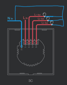

Ребята, а подскажите, разве нельзя подключать подобные выключатели с нейтралью примерно так:
pash4uga
Сообщения: 192
Re: sonoff touch
Сообщение pash4uga »
С нейтралью вроде так и работают, а что смущает?
Dgeday
Сообщения: 18
Зарегистрирован: Вс дек 22, 2019 9:44 pm
Re: sonoff touch
Сообщение Dgeday »
pash4uga писал(а): Пн янв 27, 2020 5:50 pm С нейтралью вроде так и работают, а что смущает?
Да я сколько читал про такие выключатели, народ почему-то рекомендует тянуть к лампам отдельный ноль, кто-то как альтернативу ищет выключатели без нейтрали, вот собственно и возник вопрос :oops:
