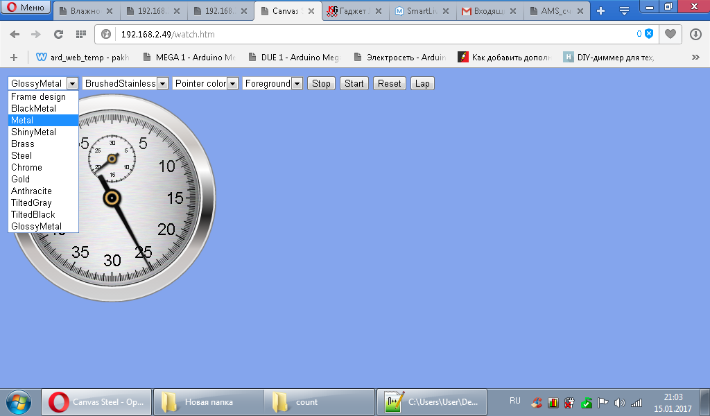

Так и не могу привязать число из XML страницы к счетчику. Все,что не использует эту возможность, влетает без проблем.
В коде html используется <body onload="init()" style="background-color:#84a5ed"> для задания заднего фона. А как прицепить наш CSS ? Такая конструкция работать не хочет
То же самое относится и к часам.

И опять спасибо за разъяснения. По поводу одометра я написал создателю, но не смог объяснить всю внутреннюю кухню АМС, за что был ну очень культурно обруган))). В общем ссылку на XML документ я прицепил, а вот дальше в API просто указано
Вот что с этим делать дальше - уже голова сломалась......А там еще древний вольтметр есть.....

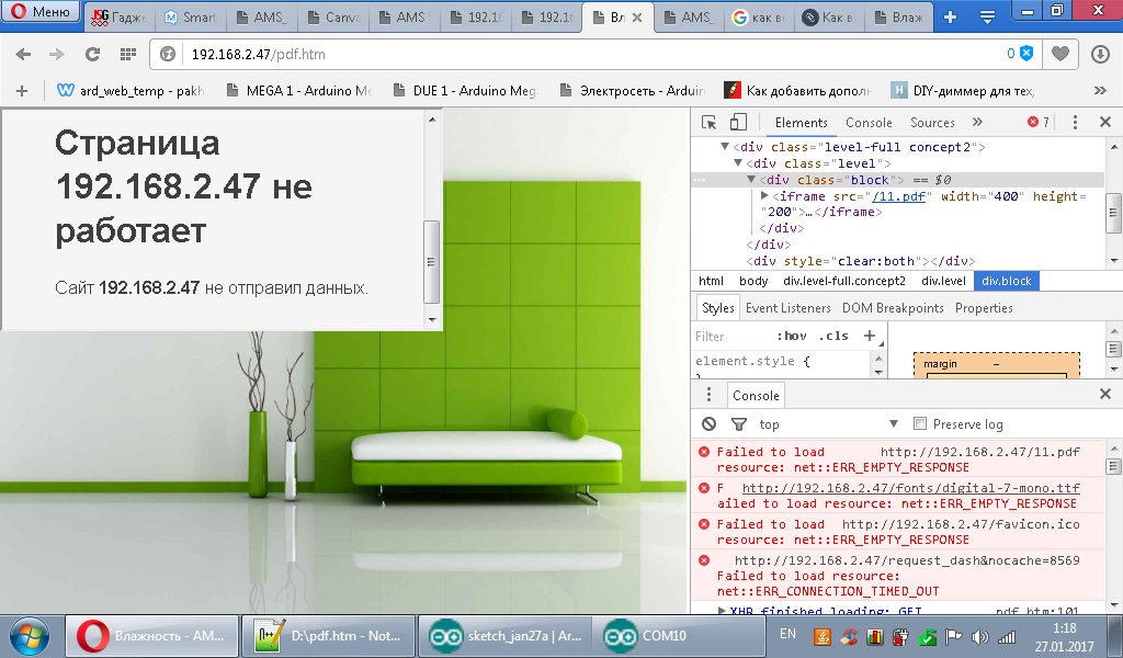

Воплощая идею "АМС - образовательная платформа" попробовал воткнуть и отобразить .pdf файлы. Нашел как это сделать, тегом <iframe src="11.pdf" width="400" height="200"></iframe> прицепил pdf файл. Локально на компе все работает - и прокрутка и остальные функции. А вот из-под АМС не хочет ((. И проблема скорее всего та же ,что и с отображением Favicon.ico - браузер орет что файла нет, хотя на вкладке " Edit" иконка есть.
Только сейчас сообразил...В Ажаксе есть упоминание
Хотя .gif тоже грузилась и работала. Это ограничения АМС или вообще технологии Ажакс ?
Изучаем дальше
void sendHtmlAnswer(WiFiClient cl) {cl.println(makeAnswer("text/html"));}
void sendCssAnswer (WiFiClient cl) {cl.println(makeAnswer("text/css"));}
void sendJsAnswer (WiFiClient cl) {cl.println(makeAnswer("application/javascript"));}
void sendImgAnswer (WiFiClient cl) {cl.println(makeAnswer("image/png"));}
void sendXmlAnswer (WiFiClient cl) {cl.println(makeAnswer("text/xml"));}
Изучаем дальше
alexsis_76
- Сообщения: 792
Re: визуализация данных
это называется MIME типы,говорит браузеру как нужно интерпретировать содержимое.void sendHtmlAnswer(WiFiClient cl) {cl.println(makeAnswer("text/html"));}
мне кажется это плохая идея,нужно взять что нибудь побыстрее.Воплощая идею "АМС - образовательная платформа" попробовал воткнуть и о.тобразить .pdf файлы
Не очень понял что вы делали, но обратите внимание напопробовал воткнуть и отобразить .pdf файлы
void sendPdfAnswer (EthernetClient cl) {cl.println(makeAnswer(F("application/x-pdf"))); Код: Выделить всё
else if (StrContains(HTTP_req, ".css")) {if (openWebFile()) {sendCssAnswer(cl);} else {sendErrorAnswer("", cl);}}
else if (StrContains(HTTP_req, ".js")) {if (openWebFile()) {sendJsAnswer(cl);} else {sendErrorAnswer("", cl);}}
else if (StrContains(HTTP_req, ".pde")) {if (openWebFile()) {sendJsAnswer(cl);} else {sendErrorAnswer("", cl);}}
else if (StrContains(HTTP_req, ".png")) {if (openWebFile()) {sendPngAnswer(cl);} else {sendErrorAnswer("", cl);}}
else if (StrContains(HTTP_req, ".jpg")) {if (openWebFile()) {sendJpgAnswer(cl);} else {sendErrorAnswer("", cl);}}
else if (StrContains(HTTP_req, ".gif")) {if (openWebFile()) {sendGifAnswer(cl);} else {sendErrorAnswer("", cl);}}
else if (StrContains(HTTP_req, ".ico")) {if (openWebFile()) {sendIcoAnswer(cl);} else {sendErrorAnswer("", cl);}}
