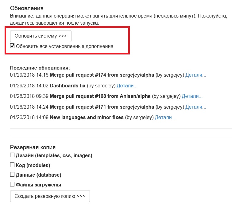

Всем привет. Тоже Маркет дополнений пуст. Установил на чистую винду ( 7 х64 )

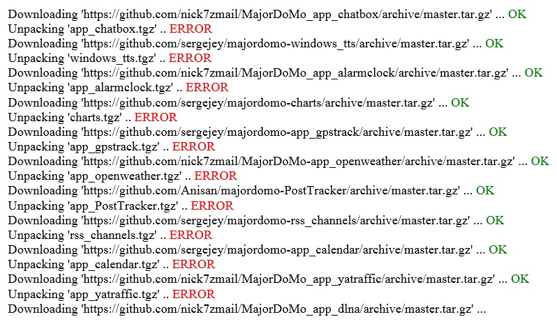

Если во время установки не снимать галочку " сразу обновиться" - обновление проходит но из маркета ничего не устанавливается. идет закачка, установка и потом ошибка :
После обновления страницы вроде все норм, но дополнения не устанавливаютя
Нажал обновление :
Если во время установка снять галочку " сразу обновиться" и запустить обновление из панели управления - вроде все проходит норм но потом ошибка ( рис 2 - 1 )
P.S. Не дает покоя ))) На примере дополнения GPS tracker (by SergeJey). В менеджере обновлений нажал инфо - в открывшейся вкладке скачиваю модуль - открыл и распаковал в корень - обновил страницу majordomo - как результат дополнение GPS tracker заработало
тоесть чтото в самом макете дополнений...
