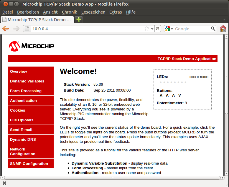

4. Ethernet. Тут запустилось не с первого раза. Оказывается при расстановке подписей к резисторам и конденсаторам, я вместо R7 поставил С6, и наоборот. Плата программировалась, но грелась и не запускалась. Поменяв их местами все заработало. В тестовой прошивке я запустил веб сервер из примера библиотеки TCP/IP стека.
Стек меня радует достаточным количеством сетевых протоколов и описанием. Короче есть где разогнаться.
