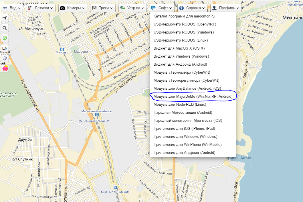

Ivan
Сообщения: 1474
Re: Модуль NarodMon.ru (Расширенный)
Сообщение Ivan »
БОЛЬШАЯ ПРОСЬБА - обновите модуль
Изменение в стандарте NarodMon - Всех кто в ближайшее время не обновит могут попасть в БАН лист
