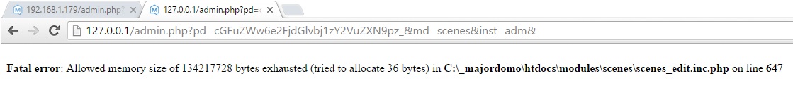

Чет фигня какая то =(... Попробовал отредактировать существующую сцену - ошибка...все снес - начал снова создавать - опять ошибка. Даже на свежеустановленной системе такая же вылезла....раньше сцена работала...да и недавно работала...правда в редактирование не лез...а тут - и рабочую снес =(. В общем вот. Сергей, помогай)))
Вот сцена, на всякий случай https://drive.google.com/file/d/0B_qB6R ... sp=sharing
Как я понял ошибка связана с лимитом памяти php...вроде как должна исправляться пунктом memory_limit = 128M, но как я только меняю значение, перезапускаю сервер - значение перезаписывается на 128 снова.
Как так то...когда вводились 3D сценки - все вроде работало, не разу ошибку не ловил, сцена та же.

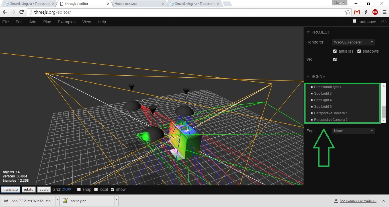

3) Открываем эдитор http://threejs.org/editor/, и собираем там все воедино (расставляем все по своим местам, добавляем свет, источники направленного света, камеры (если надо несколько)...обращаем внимание на то что у каждого объекта свои имена. Они нам пригодятся далее.), и экспортируем сцену File>Export Scene
Примитивная сцена
Примитивная сцена

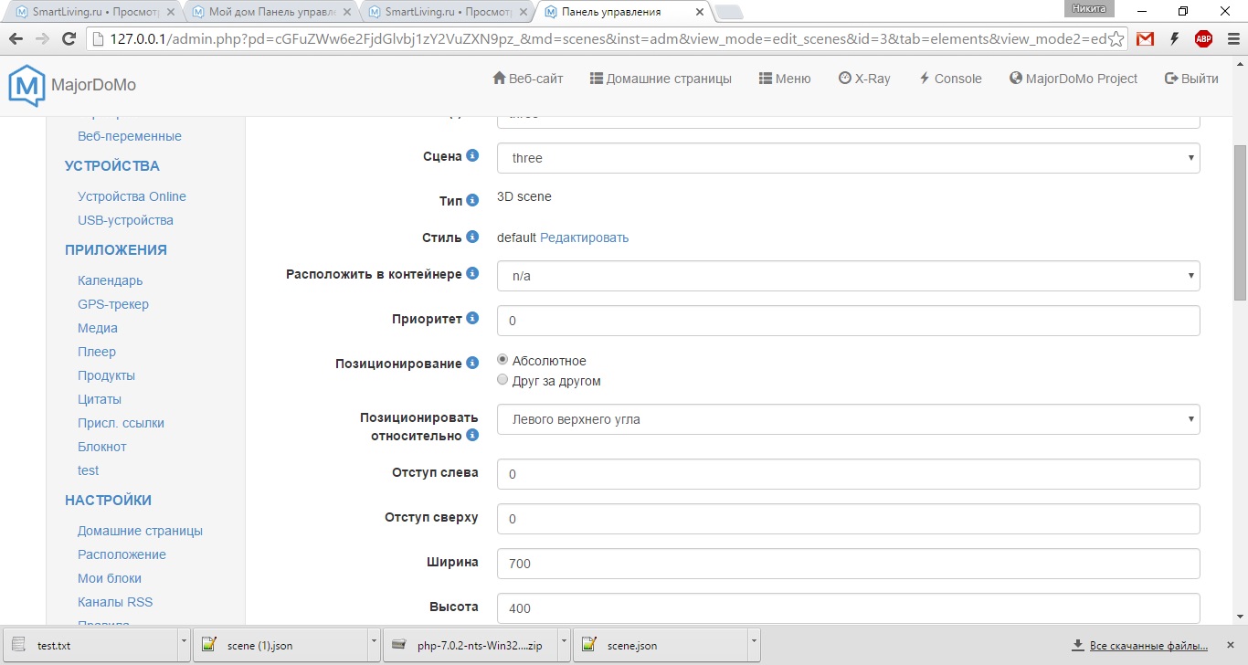

5) Переходим в MD, создаем элемент - 3D Scene, выбираем сцену (в формате json)
Свойства сцены
Свойства сцены

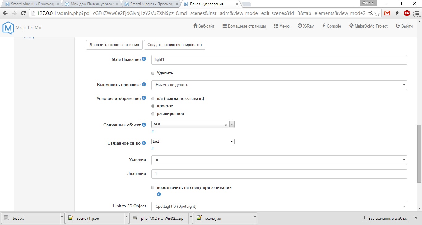

6) Плодим состояния. В состояниях прописываем элементы, которые должны нажиматься, попадать/появляться и т.д.
Свойства состояния
Свойства состояния
К примеру на скрине SpotLight3 привязан к объекту.свойству test.test - и при значении 1 - он будет появляться, а при 0 гаснуть. Для настройки клика по объектам не созданным в эдиторе - нужно выбирать Mesh, и связывать метод объектов системы.

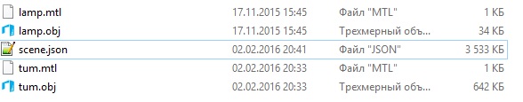

Вот скрин моих файлов. Самая большая - сцена - 3 МБ. Он же ответ на ""всё" это что?". Это сцена + obj файлы.
Лампы, все что должно появляться/исчезать, по чему нужно кликать для запуска методов (те же лампы).
Зажигать ничего не надо отдельно. Из Three редактора должно подгружаться все.
