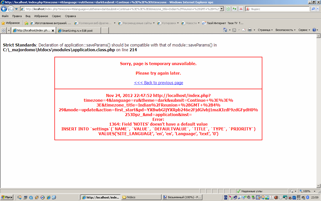

chaosmage писал(а): Изображение
получал такую же ошибку, пока не изменил параметр в php.ini
short_open_tag = On
для программистов это очевидно, для "чайников" нет (
но получаю ошибку другую:
Strict Standards: Declaration of application::saveParams() should be compatible
with that of module::saveParams() in
C:\_majordomo\htdocs\modules\application.class.php on line 214
может, кто подскажет?
стоит связка MySQL 5.5.23+Apache 2.2.22+PHP 5.3.10
вот еще окно с ошибкой
denis
Сообщения: 285
Re: Установка проекта
Сообщение denis »
с предыщей проблемой разобрался
установив в php.ini
error_reporting = E_COMPILE_ERROR|E_ERROR|E_CORE_ERROR
но при пропытках записи в БД практически во всех разделах появляется сообщение об ошибке:
1292: Incorrect datetime value: '' for column 'CHECK_LATEST'
что "подкрутить" в MySQL?
