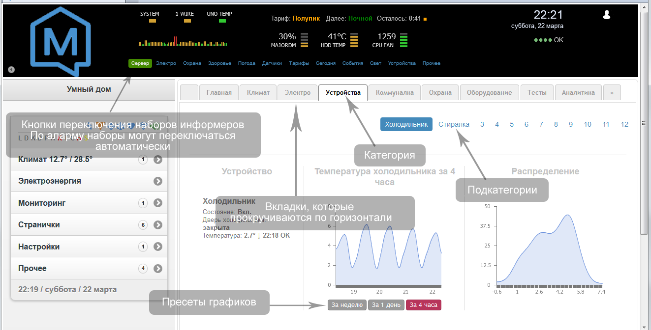

Концепт дизайна
Фишка в том, что у вас всегда перед глазами актуальная информация в реальном времени (шапка). «Интеллект» умного дома может по своему желанию переключать наборы информеров на актуальные с его точки зрения или проблемные. Инцидент исчерпан — автоматически переключится на выбранный вами набор или на выбранный им набор (в зависимости от настроек).
В этой же области может вести с вами диалог. Он вам сообщение или картинку — вы ему команду. Текстовую или мышкой. Интер-фейс, так сказать. (Ведь дом то _умный_, не забыли?)
Нижняя (белая) часть окна предназначена для «вдумчивой» работы. Выбираете категорию и вся информация, разбитая на подкатегории, как на ладони.
Количество вкладок теперь не ограничено — они выстраиваются в одну строку и прокручиваются.

Re: Дизайн интерфейса
Очень красиво ,логично и УМНО , ведь дом то УМНЫЙ!!
Ждем кодов.....
Ждем кодов.....
+1 Ждем кодовadzam писал(а):Очень красиво ,логично и УМНО , ведь дом то УМНЫЙ!!
Ждем кодов.....
