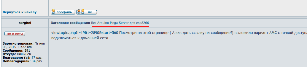

viewtopic.php?f=19&t=2890&start=560 Посмотри на этой странице ( А как дать ссылку на сообщение?) выложили вариант АМС с точкой доступа. Я повторял. Потом можно подключаться к домашней сети.
Denis_k
Сообщения: 587
Сообщение Denis_k »
serghei писал(а):viewtopic.php?f=19&t=2890&start=560 Посмотри на этой странице ( А как дать ссылку на сообщение?) выложили вариант АМС с точкой доступа. Я повторял. Потом можно подключаться к домашней сети.
кликнуть на линк после "заголовок сообщения:" и скопировать из адресной строки

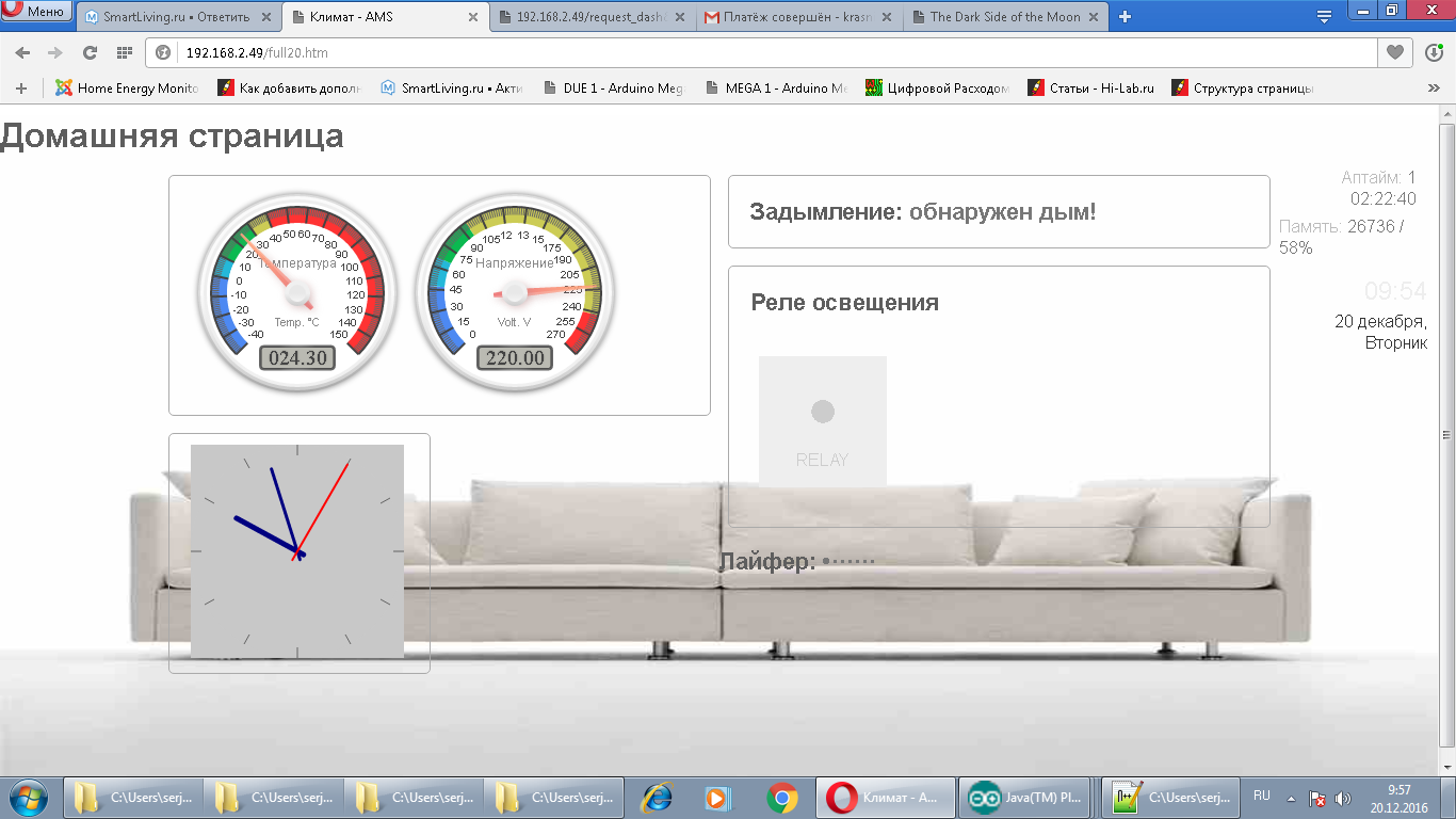

Какой версией ардуино ИДЕ шили, какой версией библиоткеи ESP8266?
Все строго по инструкции от Алекса. IDE 1.6.5 r2 с сайта , дрова 2.0.0 .Долго игрался с библиотеками, пока нашел им свое место. Теперь для всех версий ЕСП подходит - для ModeMcu ,WeMos D1 mini и двух- этажной.Осталось решить две проблемы - правильно формировать запросы ажакс ( грузится проц на 100% на некоторых страницах ) и научиться распарсивать данные , которые передаются одной строкой от сенсоров. ( пока выхватываю только влажность от DHT .температуру сервер видит в сериале , но выцыпить не могу). По тихоничку учусь дальше. Ну и самое главное - научился привязывать значения к цветному спидометру. Вот еще как бы хочется вместо текста " обнаружен дым" вставлять меняющуюся картинку.....

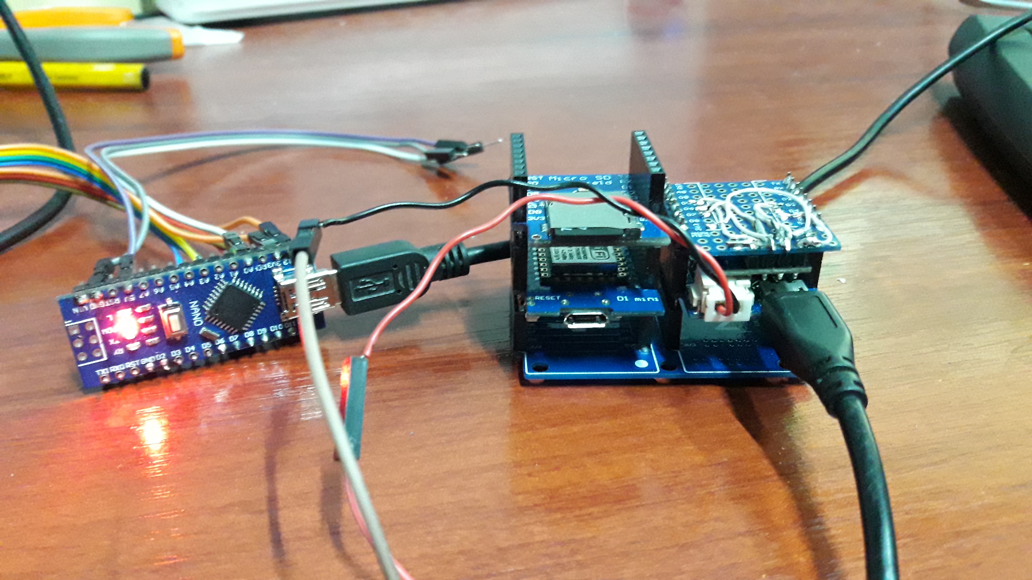

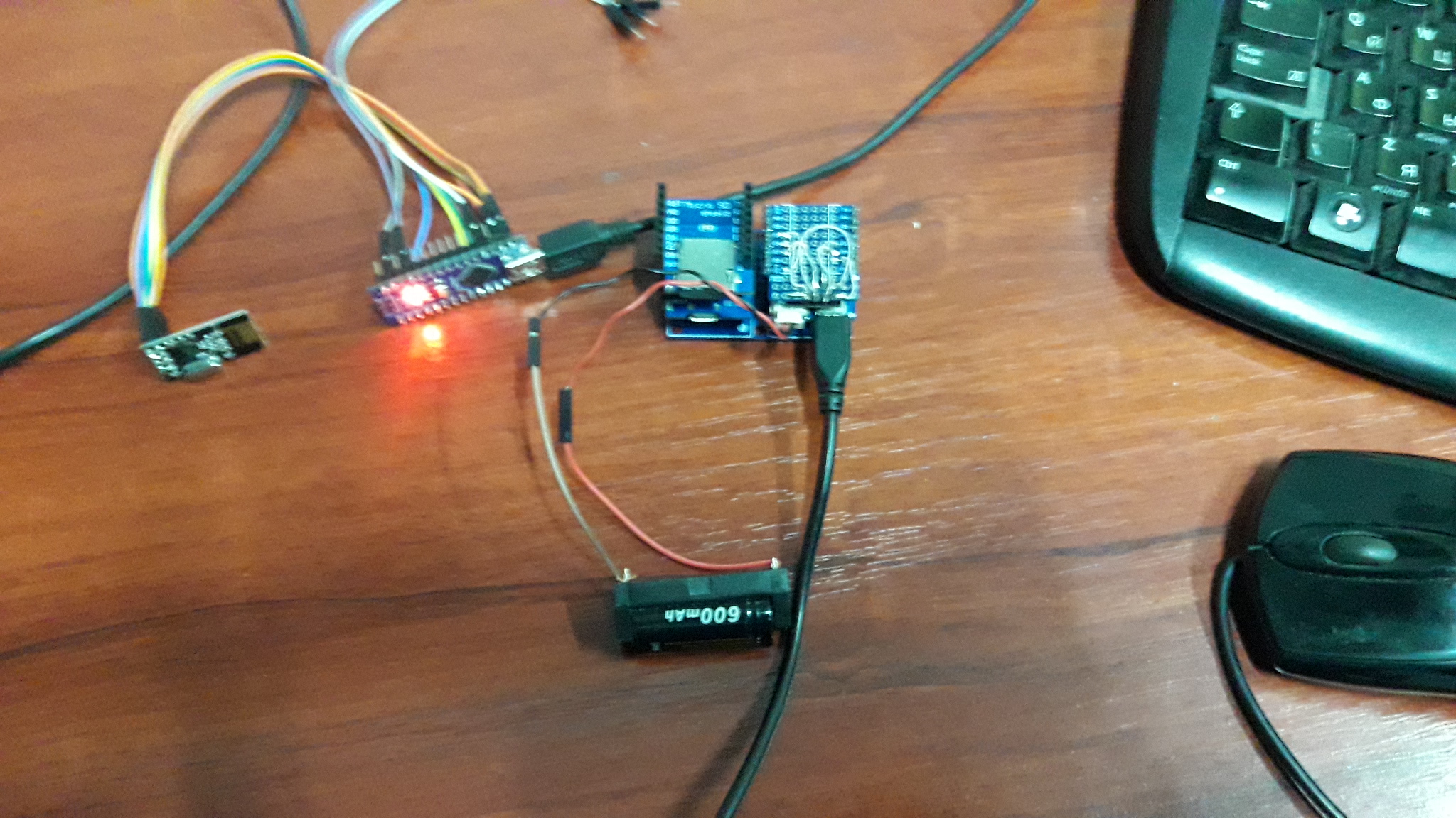

Не очень четко , но что то видно. Фото этого чудовища))
И по крупнее
Двойная база , зарядка для аккумулятора , сам сервер , SD карта и NRF24. Рядом сенсор на Nano3 . Стандартные блоки для WeMos_D1_mini.
