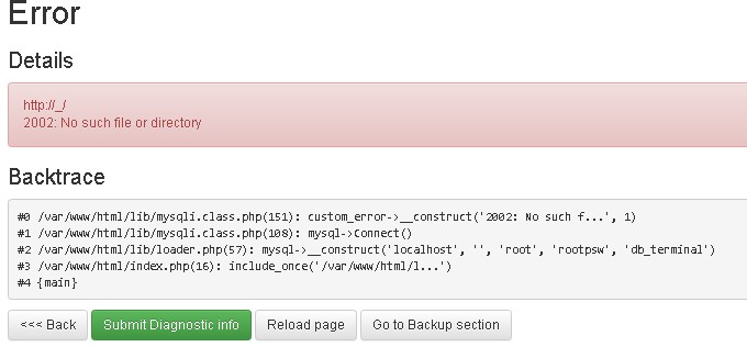

После замены теперь вот это
Скриншот 24-09-2021 193326.jpg (40.89 КБ) 4206 просмотров
Не знаю что делать.
Re: [Модуль] Терминалы2 (Terminals2)
Ну Толи вы что то не то заменили, Толи я уж даже не знаю что вам сказать
