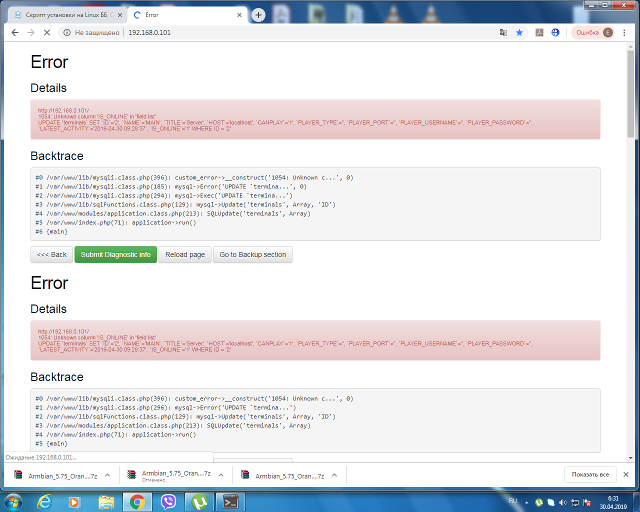

У меня PHP 7.0. Пробовал вводить команду a2enmod php7.0. Не помогает. Какие еще решения?
Вроде пошло, но вот что выдало при старте:

slon-genia писал(а): Вт апр 30, 2019 9:21 am Вроде пошло, но вот что выдало при старте:
поломалась установка с гитхаба
проблему пока до конца не решили
подробности здесь:
viewtopic.php?f=7&t=6371
временное решение (для базовой конфигурации) здесь:
viewtopic.php?p=102319#p102319
