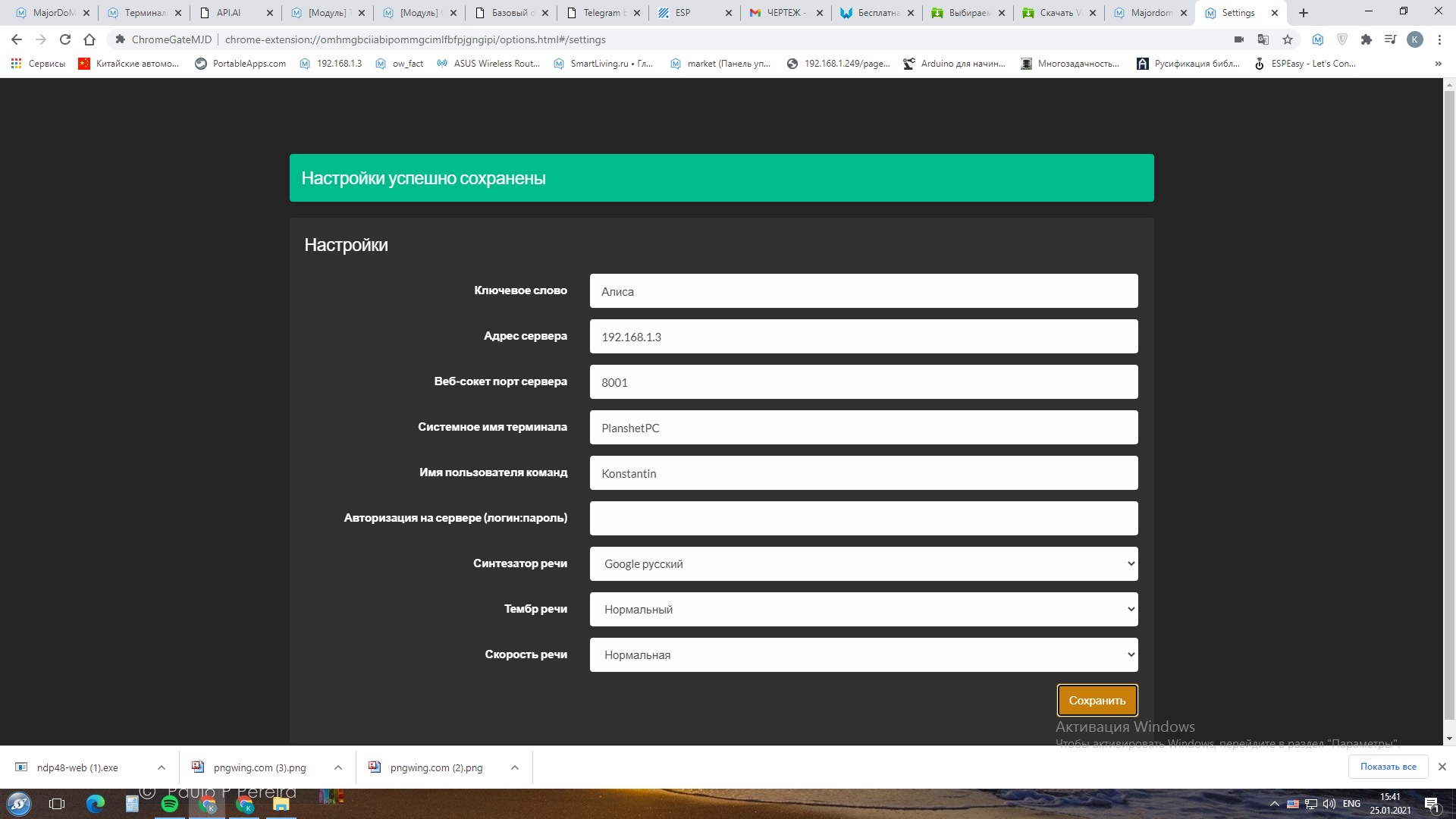

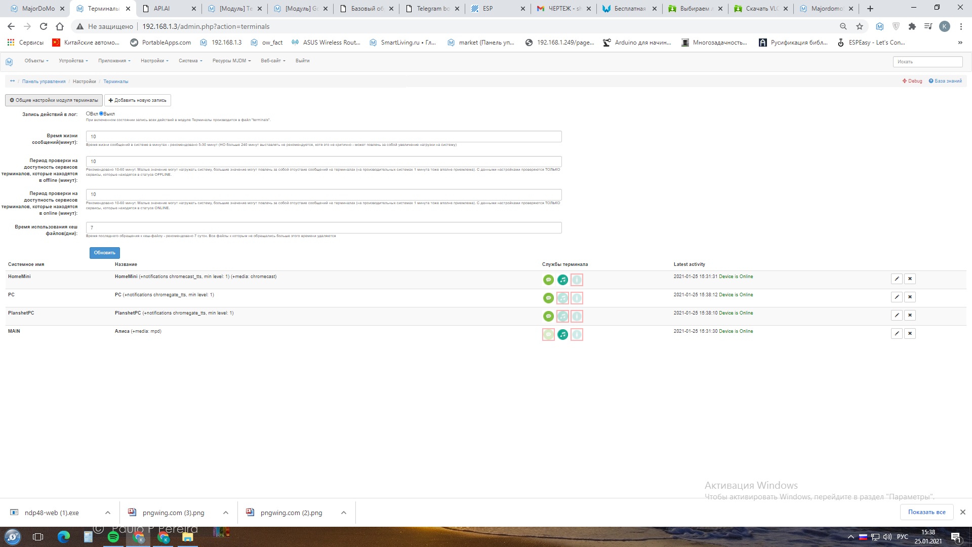

tarasfrompir писал(а): Пн янв 25, 2021 4:25 pm Скрин настройки Хромгейта и - скрин общей страницы терминалов сюда...
Все. Затихла Алиска. Только слышит команды.
Терминал Planshet_РС.jpg (241.96 КБ) 5552 просмотра
Общие терминалы.jpg (264.1 КБ) 5552 просмотра

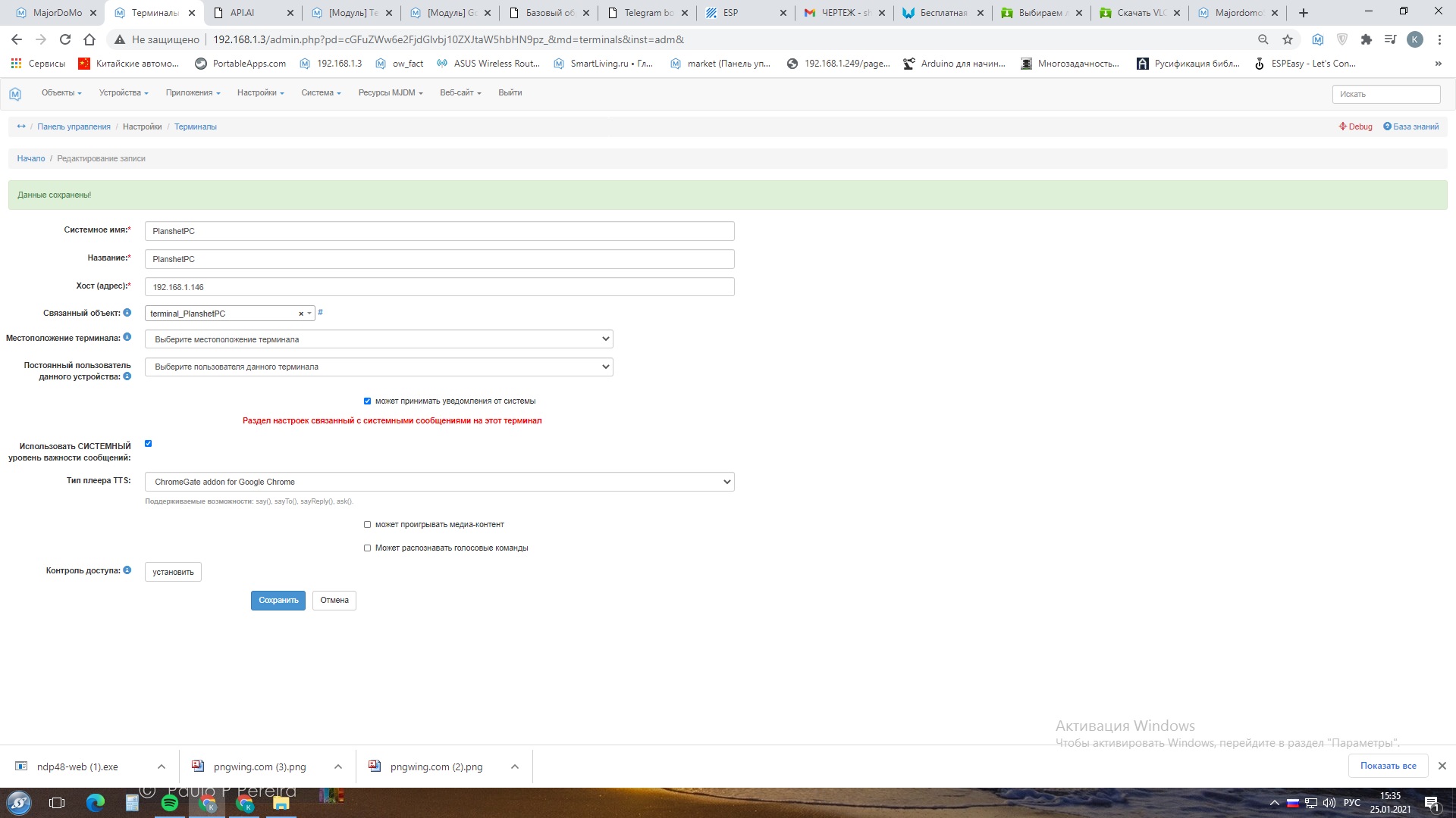

tarasfrompir писал(а): Пн янв 25, 2021 4:25 pm И генератор речи - ОБЯЗАТЕЛЕН
Стоп. А Хромгейт уже не катит??? Нужен TTS дополнительно?
Raspberry Pi4+esp8266
Re: [Модуль] Терминалы2 (Terminals2)
Shk писал(а): Пн янв 25, 2021 4:46 pm
ЧЕстно - не помню уже - но чтото мне подсказывает что нужен.... :shock: :oops: :oops: :oops:
И куда TTS в терминале хрома пихать? И как на него ссылаться в настройках терминалов? Запутался совсем....
К чему тогда в настройке терминала указывать Хромгейт TTS?
ПС Или звуковой файл генерится на стороне сервера и отдается в плеер терминала?
Shk писал(а): Пн янв 25, 2021 4:55 pm
Просто нужен генератор - никуда его не надо пихать - от слова вообще ...
Сам генератор нужен для получения длительности сообщения и всего остального что накручено в этих термиНАлах
