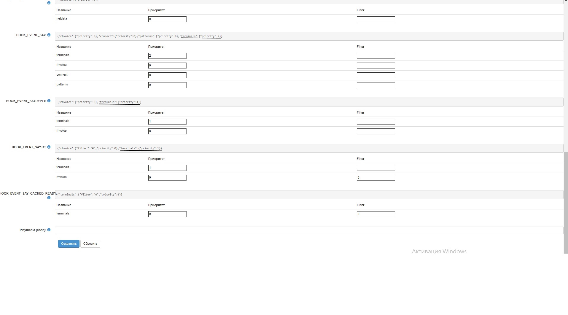

Shk писал(а): Пн янв 25, 2021 2:34 pm Это только у меня, после установки Терминалов2, после перезагрузки сервера из настроек хуков пропадают записи типа Terminal?
Ставлю на мастер из маркета.
Скрин можно - ато туго соображаю

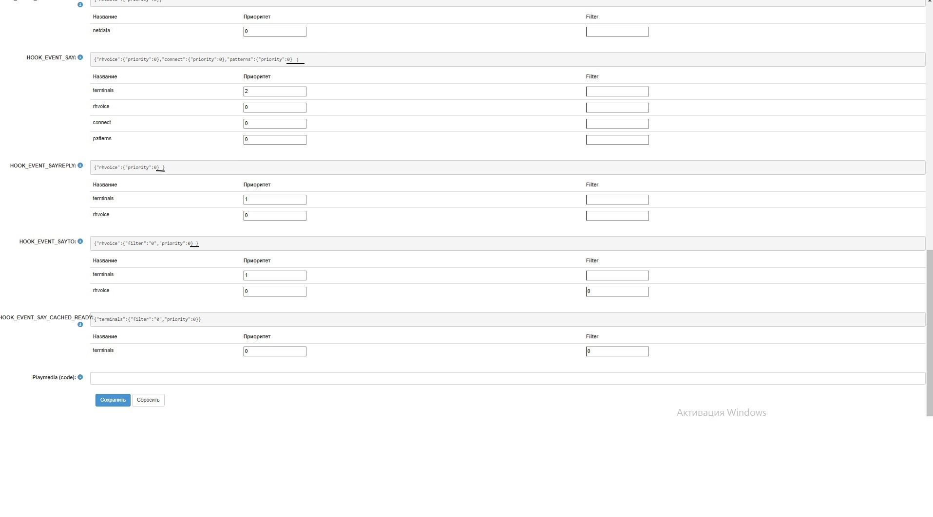

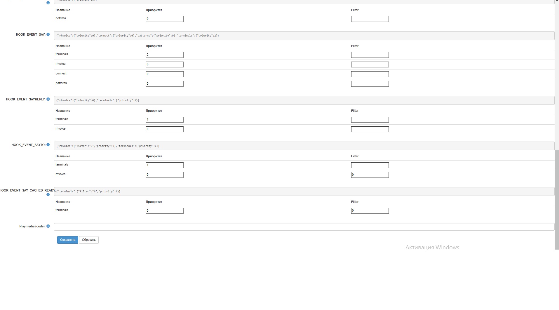

tarasfrompir писал(а): Пн янв 25, 2021 3:16 pm Скрин можно - ато туго соображаю
Примерно так.
Правил в картинке. Реально устанавливать терминалы2 сейчас не охота. Очень проблемно откатывать изменения. После последнего обновления МД какието проблемы с восстановлением из архивов.

Re: [Модуль] Терминалы2 (Terminals2)
Сори не нашел отличий - абсолютно
