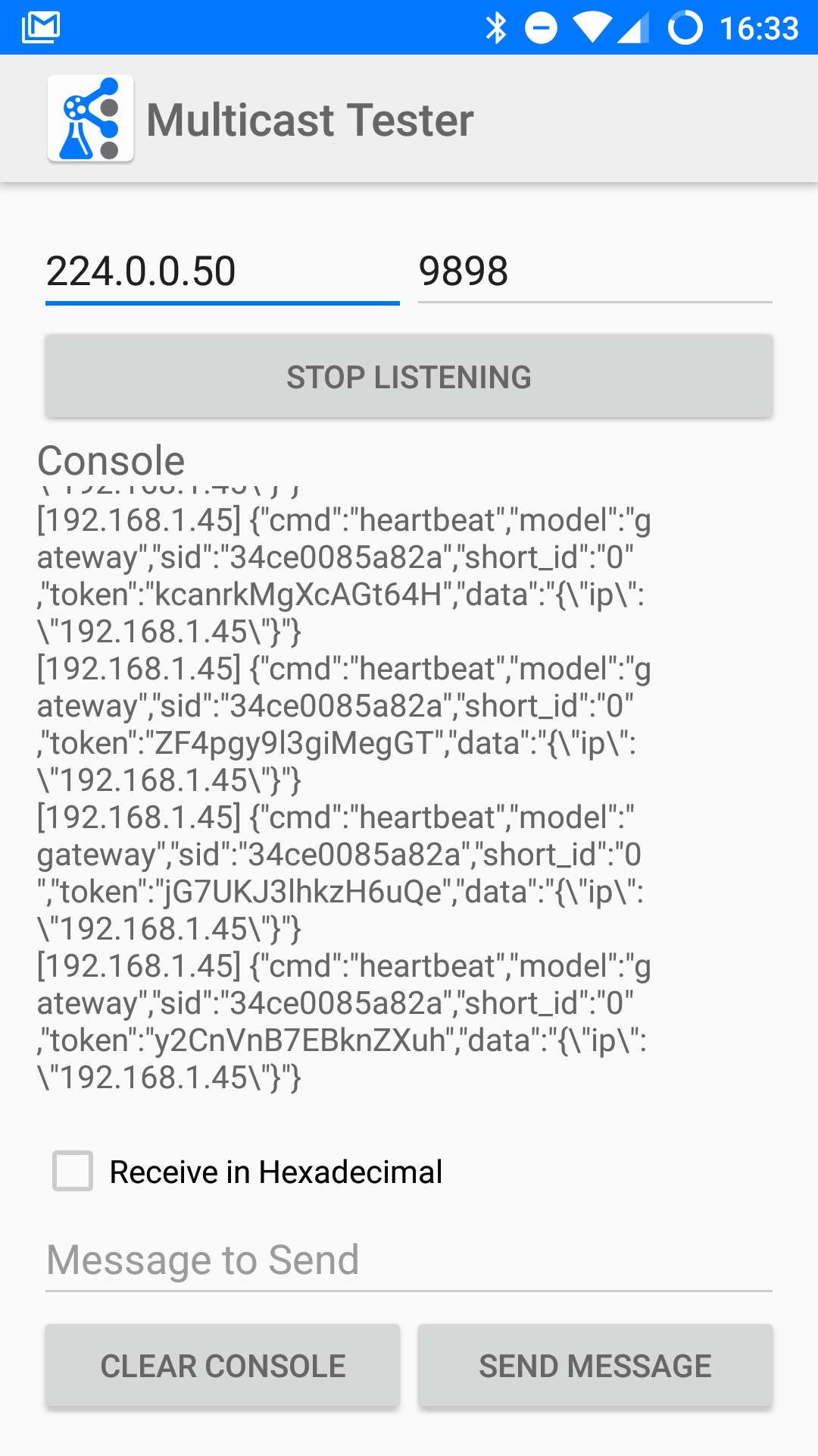

skysilver писал(а):
ipc2002 писал(а):Шлюз бракованный?Или можно что-то придумать программно?
Не думаю. В Михом же все нормально работает, так? Косяк где-то в окружении - винда, апач, пхп или еще чего. Не знаю, куда копнуть. Поставь куда-нить (хоть в виртуалку) голую Вин7 и на нее МДМ и проверь там.
На роутере ничего не наворочено специфичного?!
Чтобы исключить сам шлюз, можно еще на андроиде в приложении Multicast Tester проверить сообщения от шлюза.
Адрес шлюза указываю? а порт?
ipc2002 писал(а):Адрес шлюза указываю? а порт?
Все, как на скриншоте, не меняя.
Сам он ничего не шлёт почему-то, но в ответ на пустой запрос выдаёт разом 2 сообщения...
Отправлено с моего Redmi 3S через Tapatalk
ipc2002 писал(а):Сам он ничего не шлёт почему-то, но в ответ на пустой запрос выдаёт разом 2 сообщения.
Странно, heartbeat должны быть. А если кнопку понажимать?
Кнопку на шлюзе сейчас уже не могу понажимать ввиду позднего времени, со сцены повключал, повыключал подсветку, понажимал беспроводную кнопку вживую... ничего в логе Мултикаст Трекера нет
ipc2002 писал(а):Кнопку на шлюзе сейчас уже не могу понажимать ввиду позднего времени, со сцены повключал, повыключал подсветку, понажимал беспроводную кнопку вживую... ничего в логе Мултикаст Трекера нет
Либо шлюз так глючит, либо что-то с сеткой локальной (роутером м.б.). Склоняюсь ко второму. Должны быть все сообщения в Мультикаст Тестере.
