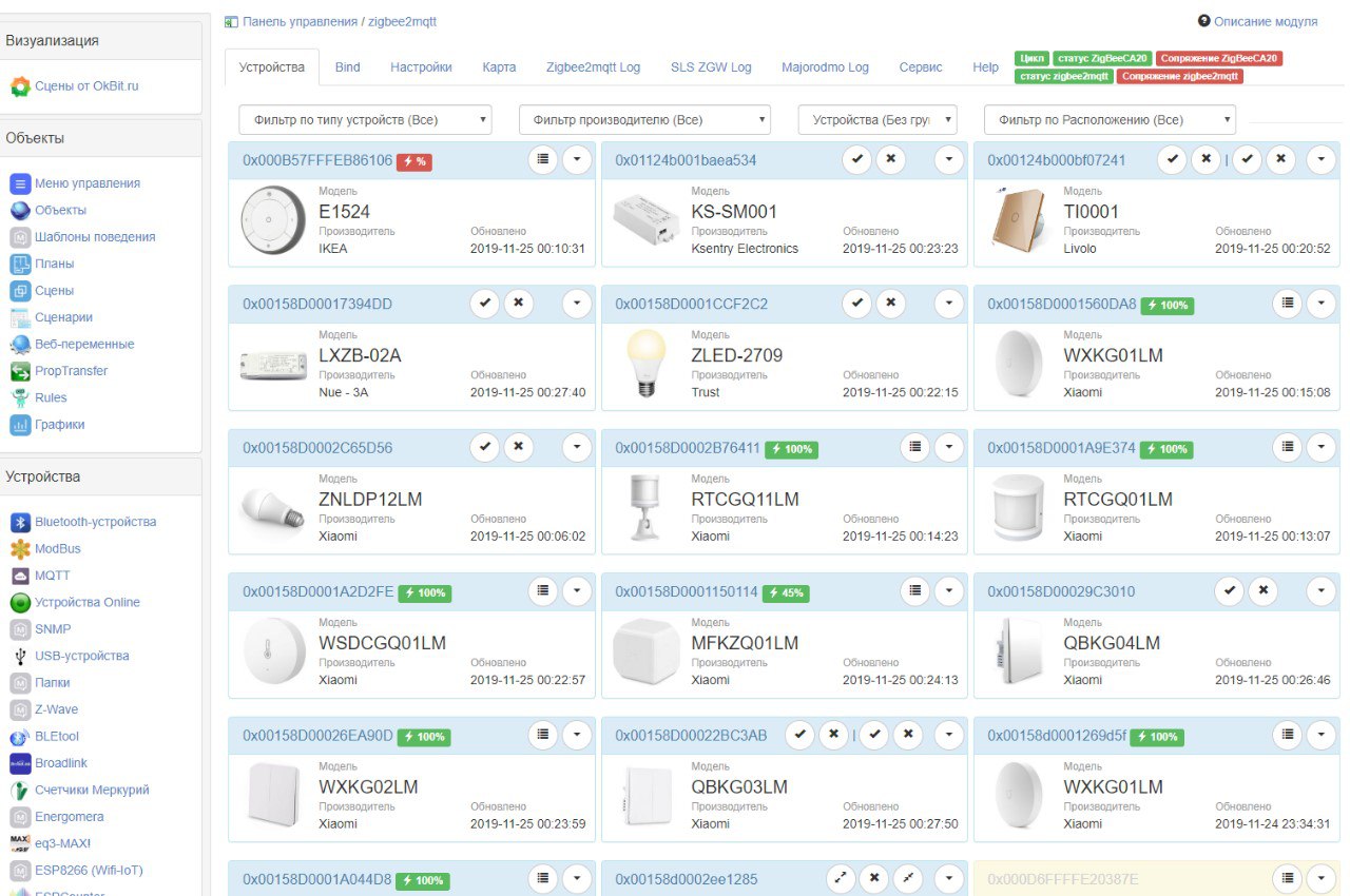

Обновление:
1) Добавлен новый класс устройств - openable. Для них выведены кнопки управления с админки модуля "<" "x" ">" (открыть, стоп, закрыть).
2) Добавлен и протестирован конвертер штор aqara ZNCLDJ11LM (поддерживаются методы "state": "open", "close", "stop", "on", "off" и управление через position). Шторы калибруются при первом включении (При первой подаче питания мотор калибруется и запоминает точки остановки. Причём, запоминает в энергонезависимую память. Потом можно перекалибровать кнопкой.)
3) Добавлена работа модуля с несколькими шлюзами одновременно. Причем в случае миграции устройства с одного шлюза на другой, настроенная в мажордомо логика должна сохраниться. Единственный ньюанс - пока требуется зайти и посмотреть свойства метрик (view_mqtt).
Протестирована одновременная работа модуля с zigbee2mqtt https://zigbee2mqtt.io/ и хардварным шлюзом SLS Zigbee Gateway viewtopic.php?f=22&t=6700. Управление режимом сопряжения теперь настраивается для каждого шлюза в отдельности. Исключение и удаление устройства производится со всех шлюзов. В случае, если выбрано исключение из сети zigbee - исключение производится только из действующей сети zigbee.

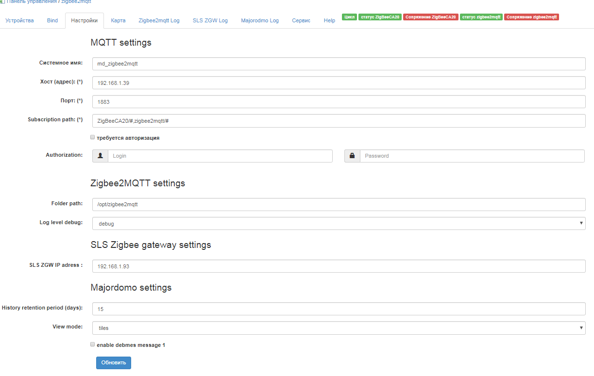

Для работы с несколькими шлюзами, необходимо на вкладке "Настройка" в поле Subscription path: (*) указать через запятую пути, по которым производится разделение.
Например для одновременной работы zigbee2mqtt и sls zgw необходимо указать:
ZigBeeCA20/#,zigbee2mqtt/#
Изменений очень много, по всем багам просьба отписываться. Карты пока не работают.
