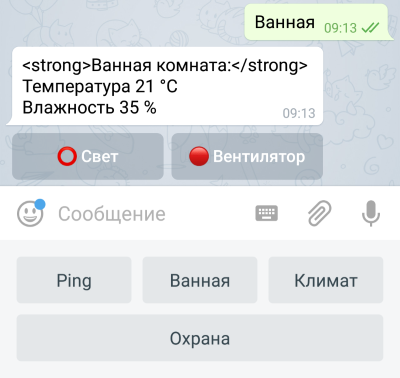

Подскажите, пожалуйста, про поддержку HTML разметки в интерактивной клавиатуре.
<b>bold</b>, <strong>bold</strong>
<i>italic</i>, <em>italic</em>
<a href="URL">inline URL</a>
<code>inline fixed-width code</code>
<pre>pre-formatted fixed-width code block</pre>
У меня на сегодняшний день HTML разметка работает только при ответе на комманду:
return "<strong>Климат в квартире: </strong>" . PHP_EOL . "Температура <b>" . $temp . "</b> °С";
В случае интерактивной клавиатуры HTML тэги не поддерживаются и выводятся вместе с сообщением:
1) Команда:SPOILER_SHOW
 $on = hex2bin('F09F94B4');
 $off = hex2bin('E2AD95');
 $light = $off;
 $fan = $off;
 if (gg("BathroomController.light_status") == 1)
    $light = $on;
 if (gg("BathroomController.fan_status") == 1)
    $fan = $on;
 $option = array( array($this->buildInlineKeyboardButton($text=$light." Свет","","Callback_BathroomLight",""),
                       $this->buildInlineKeyboardButton($text=$fan." Вентилятор","","Callback_BathroomFan","") ) );
 $keyb = $this->buildInlineKeyBoard($option);
 // загружаем данные по температуре и влажности
 $temperature = gg("BathroomController.temperature");
 $hum = gg("BathroomController.humidity");
 $strMsg = "<strong>Ванная комната:</strong>" . PHP_EOL . "Температура " . $temperature . " °C" . PHP_EOL . "Влажность " . $hum . " %";
 $content = array('chat_id' => $chat_id, 'text' => $strMsg, 'reply_markup' => $keyb);
 $this->sendContent($content);

В Telegramm выводится следующее:
СкринSPOILER_SHOW

c новым сообщением все проще
 $content = array('chat_id' => $chat_id, 'text' => $strMsg, 'reply_markup' => $keyb, 'parse_mode' => 'HTML');
а вот в редактировании parse_mode не включен, скоро залью исправление
