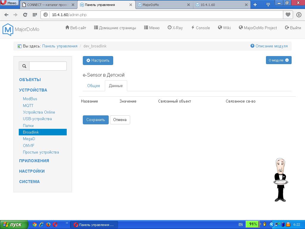

Re: Модуль Broadlink
И в RM2 температурных вкладок тоже нет.
Обновить то нажимали? Гляну дома, мож че косячнул с кодом...
RM2 у меня точно температуру шлет...
Гляньте ещё x-ray-debug во время нажатия "обновить"...может там ошибки какие...

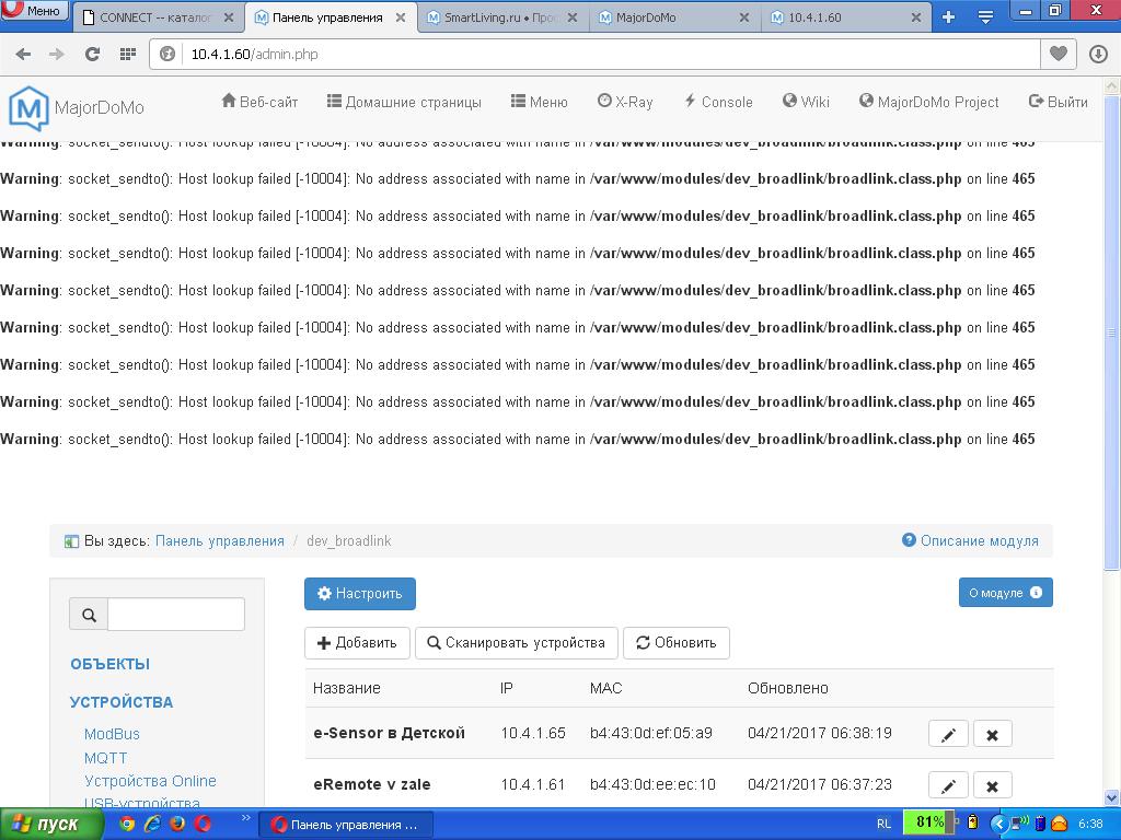

После нажатия кнопки обновить система зависает на минуты две три и потом вот
Ночью даже цыклы падали.

Так и думал блин что у кого нить что нить сломается =(...но как может не работать то, что у меня работает (я про температуру RM2) - вообще ума не приложу.
Судя по ошибке - он не может таки найти хост...может IP-шники поменялись? (ну чисто в порядке бреда))) у меня кончаются предположения.
