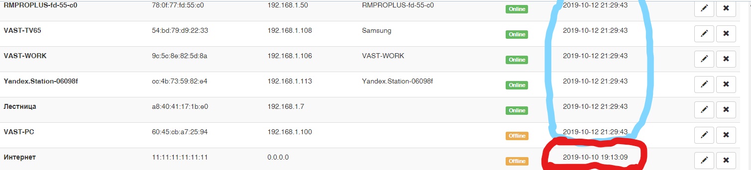

Да, после переустановки поле появилось :) Но все же я предлагаю в начальном экране эти данные показывать.

Не обновляется статус интернета автоматом: выдернул кабель из роутера - и ничего не произошло. Произошло только когда нажал кнопку "Обновить". Ну и при подключении кабеля то же самое.
