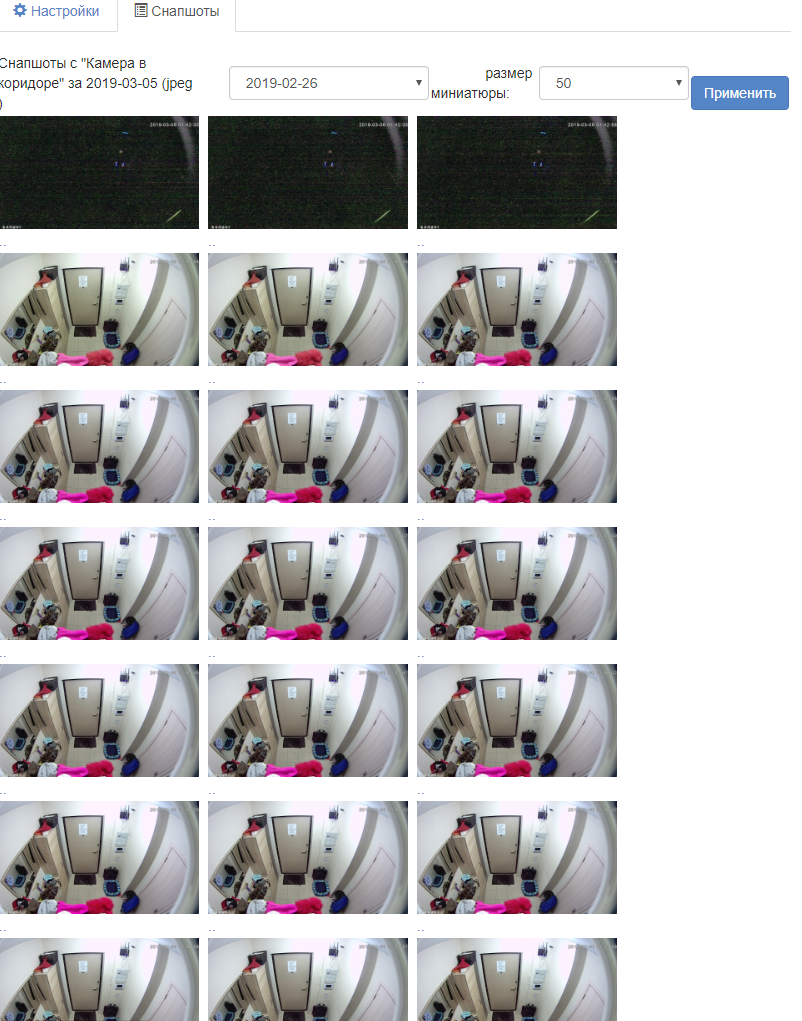

Re: [Модуль] Camshoter (camshoter)
Взял чистую установку системы для винды. Прописал камеру (снапшоты), сымитировал движение через нажатие кнопки.
Как повторить баг тех, у кого не показываются скрины?
