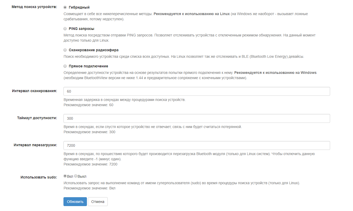

Скрин настроек модуля.

Ну как вариант - проверить права пользователя www-data на возможность использования hciconfig, hcitool и l2ping.
Хотя, если при добавлении сканирование отрабатывает хорошо, то должен работать как минимум соответствующий метод, потому как код сканирования при добавлении и в общем цикле используется один и тот же.

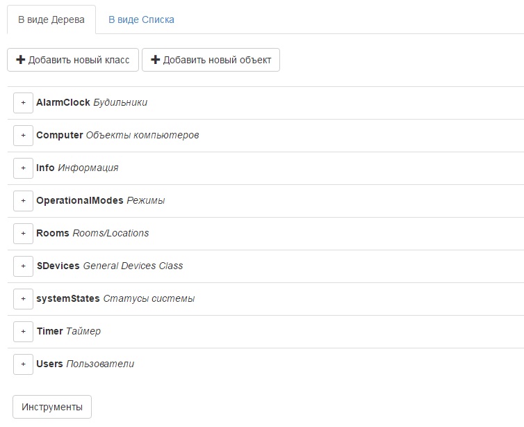

Привет. У кого-то увидел этот модуль, решил себе поставить для теста. Устройства нашел исправно. Вопрос - что с этим делать??

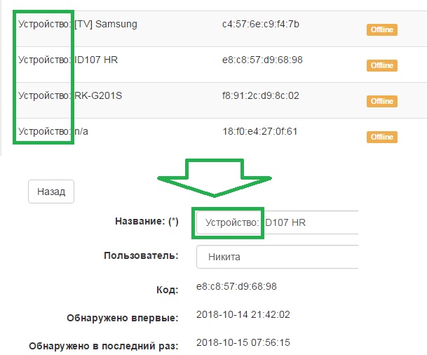

1) Не знаю баг или фича - но в название пишет "Устройство: Redmi". Зачем слово "устройство" в названии, и что может быть помимо устройства?

nick7zmail писал(а): Вс окт 14, 2018 7:05 pm 1) Не знаю баг или фича - но в название пишет "Устройство: Redmi". Зачем слово "устройство" в названии, и что может быть помимо устройства?
Это где так? Скрин.

1. модуль при обнаружении устройств дергает тег из него и отправляет эти буковки в "Описание".
Там только то, что выдернулось из железки и ничего лишнего.

1)
SoulTaker писал(а): Вс окт 14, 2018 7:46 pm Это где так? Скрин.
Да пожалуйста
Ron писал(а): Вс окт 14, 2018 10:23 pm 1. модуль при обнаружении устройств дергает тег из него и отправляет эти буковки в "Описание".
Вы думаете я во всех своих устройствах вписывал "Устройство:" ?))

Если бы всё было так просто))) Нет у меня этого класса. Не представляю где ща данные хранятся.
Или его ручками создать надо?

Вопрос снимается, если будет в объекте. Осталось найти эти объекты =D

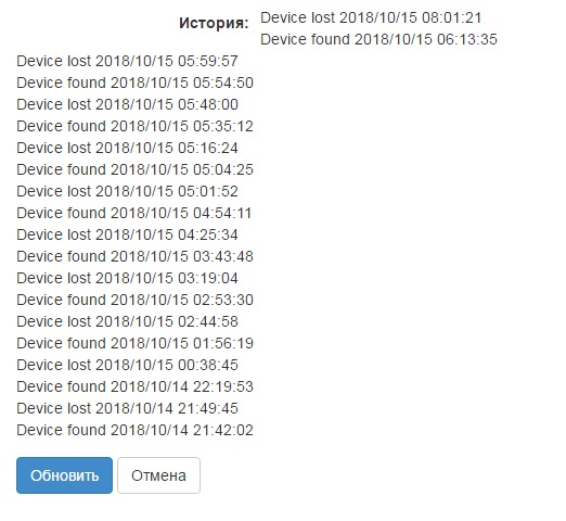

И тогда ещё 1 вопросик в дагонку - а где эта история хранится?

nick7zmail писал(а): Пн окт 15, 2018 10:19 am Да пожалуйста
Ну так это же совсем другой модуль.
Re: [Модуль] Устройства Bluetooth (bluetoothdevices)
Эмм...как другой? в маркете ссылка обсуждения сюда ведёт.
