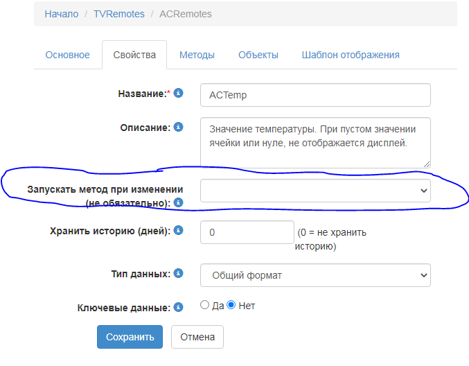

И ещё вопрос - у пульта кондиционера есть свойство ACTemp я так понимаю оно только для отображения температуры и метод к нему никакой не привязан, но мне понадобилось запускать метод при изменении этого свойства, соответственно я создал это свойство в родительском классе и прописал там запуск своего метода при изменении - а не работает, что-то мешает, подскажите что ему может мешать и откуда это свойство вообще берётся - в родительском классе его не было, но при этом выделено оно жирным что относит это свойство к родительскому классу. Подскажите откуда оно берется и где к нему можно пристроить запуск метода при изменении свойства?

Свойство ACtemp уже же есть и к нему стандартными возможностями подключаете свой метод. Выводите в это свойство температуру и при изменении (записи в это свойство) будет запускаться ваш метод.
