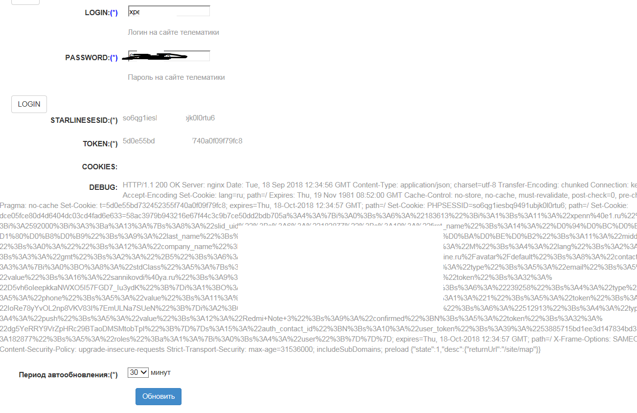

Сейчас проверил - работает. Должно быть в настройках что-то типа такого

Re: [Модуль] starline
Сообщение sag3ll0 »
у меня токена нет там

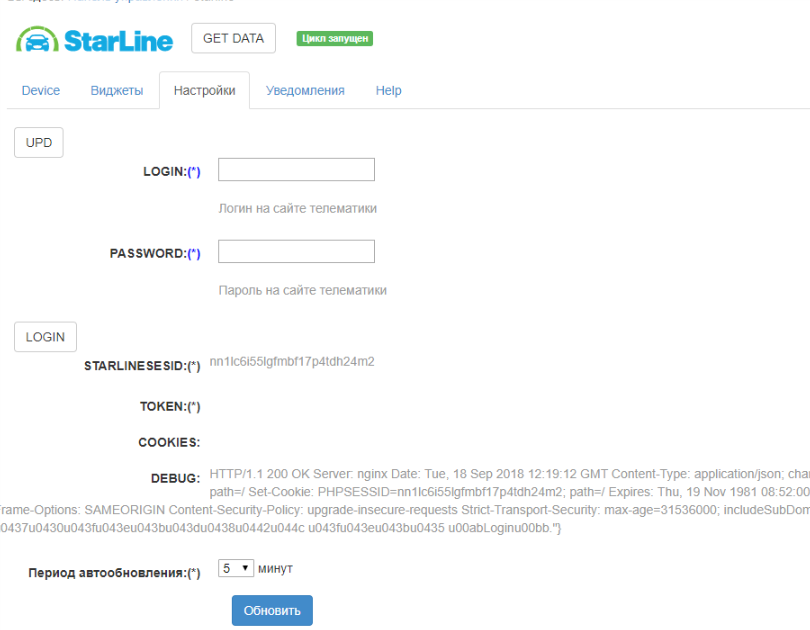

У меня эта страница выглядит так
Сообщение sag3ll0 »
directman66 писал(а): Вт сен 18, 2018 7:56 pm Линукс/виндовс? Под виндовс не тестировал.
Сервак на винде стоит (пока апельсинка едет)
