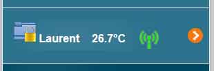

Вроде работает. Только всё меню поплыло - то есть теперь надписи внизу иконок а не по середине .
VooDooN
Сообщения: 307
Re: Интерфейс главного меню. Как это поправить?
Сообщение VooDooN »
А как Вы иконку ставили? Если через настройки пункта меню (там есть возможность указать иконку), то у меня нормально отображается:
А если просто в названии этого пункта меню вставили тег <img>, то лучше указать ему такой стиль
<img  style="vertical-align: middle;" src="test">

VooDooN писал(а): Пт дек 21, 2018 11:38 pm А как Вы иконку ставили? Если через настройки пункта меню (там есть возможность указать иконку), то у меня нормально отображается:
Я ставил через настройки в пункте меню . Размер 32x32.
