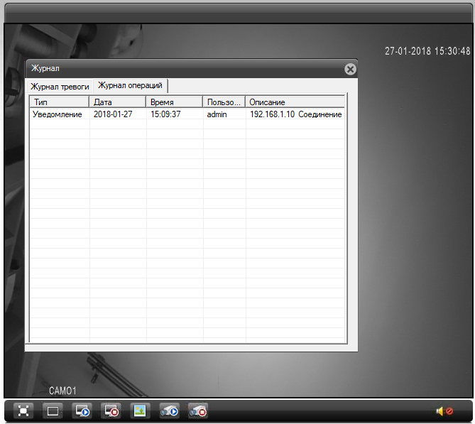

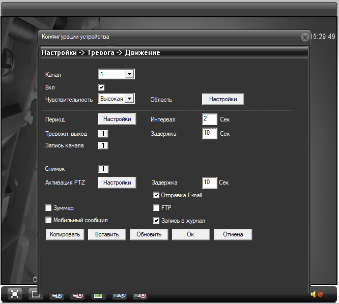

Здравствуйте. Купил проводную камеру Besder720p подключил к роутеру, к нему же подключен OPi. Настроил отправку в камере
нажал тест и в МД появился test@test.ru
но как мне вывести изображение при движении
камера пытается отправить, но не отправляет...
соединение, и не отправляется....
настройка камеры на движение
параметры
параметры
появился тест
появился тест
настроил камеру
настроил камеру

pasha413 писал(а):Здравствуйте. Купил проводную камеру Besder720p подключил к роутеру, к нему же подключен OPi. Настроил отправку в камере
А куда ей отправлять?
Store attachements to: у Вас же не заполнено
