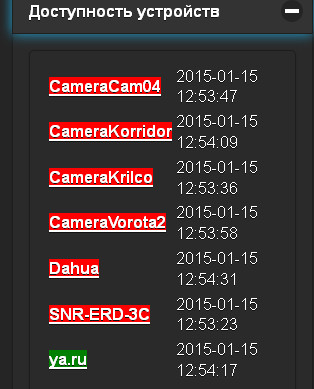

подскажите:
сделал по инструкции, все отображается,
но для отображения изменения состояния устройства поставил "Период авто-обновления", так вот после обновления информация выводится без кнопочного оформления.
Если не ставлю "Период авто-обновления", то статус не меняется...
Как исправить?
до обновления
до обновления
после обновления
после обновления

Это особенности модуля. Уже обсуждалось в теме про интерфейс, но решения помоему пока не нашли. Если только при помощи хтмл блоков картинку заново подгружать.

depo писал(а):
8. Доступность устройств
подскажите:
Как исправить?
Я решал данную проблему. Приду на работу посмотрю код. И отпишусь. Все очень просто там.
Чтоб нее плодить сообщения отпишусь тут
<table>
[#begin RESULT#]
<tr>
<td>
<a href="#" data-role="button" data-icon="info" style="background:
  [#if STATUS="0"#]unknown[#endif#]
  [#if STATUS="1"#]green[#endif#]
  [#if STATUS="2"#]red[#endif#]
; color: white;" class="ui-link ui-btn ui-icon-info ui-btn-icon-left ui-shadow ui-corner-all" role="button">[#if TITLE!=""#][#TITLE#][#endif#]</a></td>
<td>[#CHECK_LATEST#]</td>
</tr>
[#end RESULT#]
</table>
Собственно просто добавил
И все изменения я делал в альтернативном шаблоне, чтоб не изменять основные файлы.

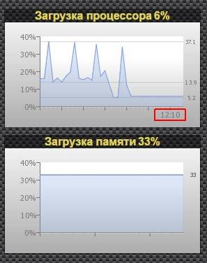

А вот почему на некоторых графиках pChart есть время, а на некоторых нет? И вообще, можно ли время не выводить?
