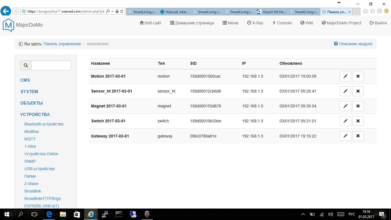

Кто не быть может сказать инфу обновления между шлюзом с датчиками и шлюзом с модулем на какой периодами приходить.
Rad81
Сообщения: 193
Сообщение Rad81 »
Собственно сейчас сотрю модул а инфа от датчика 9:28

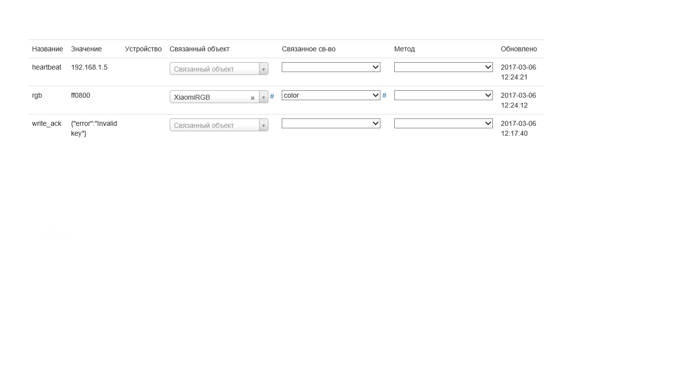

sergejey писал(а):Разобрался с алгоритмом управления -- сложная заморочка была с шифрованием и подписью команд управления. По итогу можно слать управляющие команды -- для шлюза это управление RGB-подсветкой:

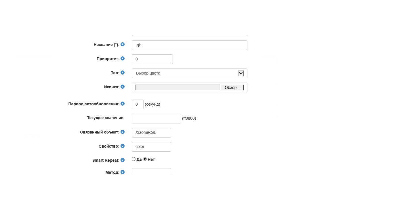

Т.е. если в меню добавить элемент типа "Выбор цвета" и связать его с тем же объектом, что привязан к MiHome, то из меню можно управлять цветом. Либо же напрямую устанавливать значение связанному свойству в формате "RRGGBB" (например ff0000)

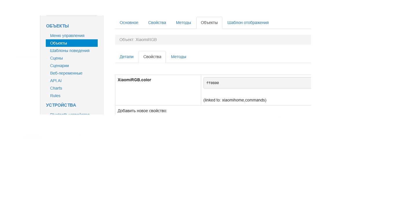

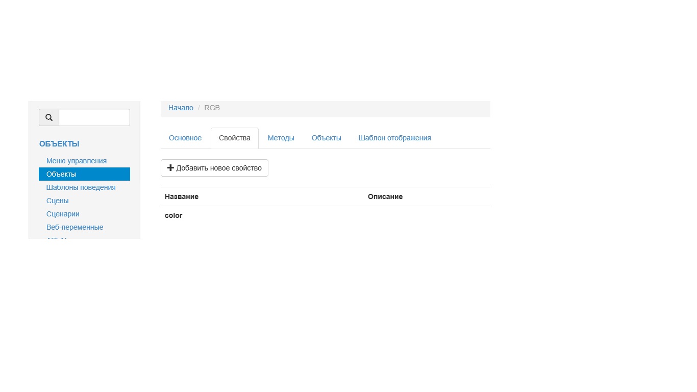

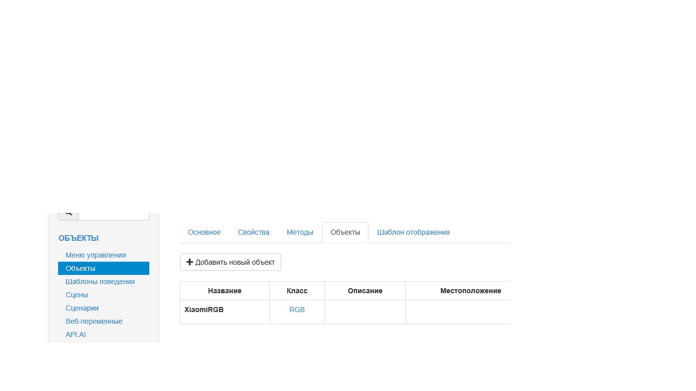

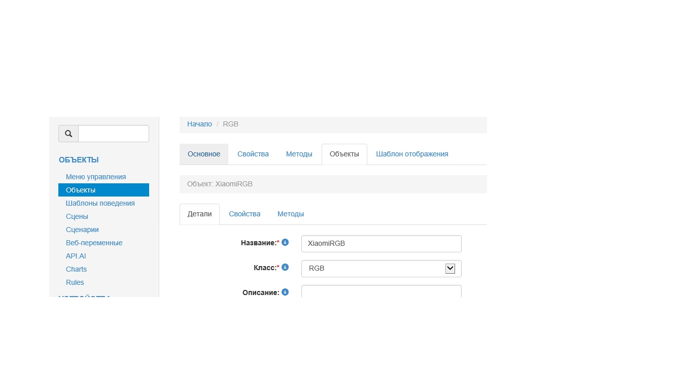

Вопрос знатокам
Вот создал клаcc RGB с свойствами color в этом классе объект XiaomiRGB
В меню добавить элемент типа "Выбор цвета в этом элементе Связанный объект выбрал XiaomiRGB Свойство color
Gateway шлюзе Название rgb где Связанный объект -е выбрал XiaomiRGB Связанное св-во color
Про метода я молчу потому что понят не имею что там должна быть ????...
Результате если с телефона менять цвет мы на меню управления видим что изменено цвет. Но с меню управления изменения цвет не дают результата .
