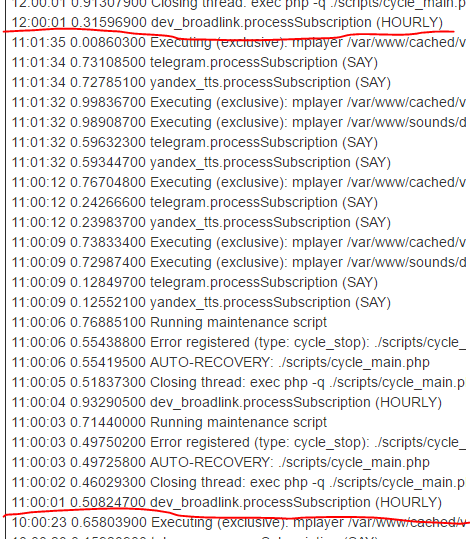

Интересно...а в xray->debug есть строки каждый час что-то типа:
dev_broadlink.ProcessSubscription(HOURLY)
Система обновлена? Мэйн цикл так же падает?

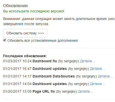

1. Система обновлена.
2. main падает.
3. Строки есть.
