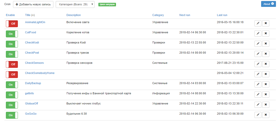

а добавте плз еще столбец в админке и выведите в какой категории опубликованы скрипты
Обновление интерфейса
