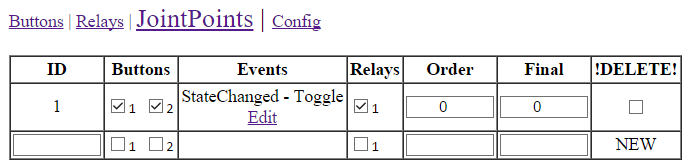

Вот вам для примера пара простых конфигураций
Две проходные кнопки
Два проходных выключателя

Гениально. Я так понимаю тут даже димировать можно. Гениально. Автор лови от меня благодарность.

Это типа управление из нескольких мест одним реле? Я правильно понял?

Первый вариант для кнопок а не для выключателей. Правильно?
