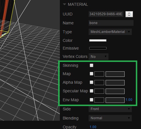

Нет конечно, не вместо сцен. mtl-это файл описания текстур и материалов, на сколько я понял. Просто редактор его не подгружает. Есть какие-то настройки у материала, но почему-то у меня галочку не хочет ставить на map. На skinning ставится нормально.А obj_mtl_loader при загрузке obj файла - если указать mtl-файл он его грузит. Т.е. добавить надо условие - если присутствует .mtl-файл c именем .obj файла - грузить модель при помощи obj_mtl_loader. Пример работы лодера вот тут есть например. Приложил на всякий случай архив с простеньким файликом с 1 текстурой, для тестов).sergejey писал(а): Т.е. такие файлы надо загружать вместо сцен? А там будет свет и камеры?

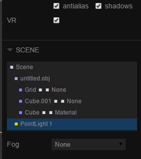

Да, иерархия действительно из sweethome ни коем образом не грузится. Чтобы получить дерево - приходится экспортить отдельно obj, и собирать на сцене в редакторе. Я думал так и задумывалось)) mtl вроде как привязывается к obj. Если на сцене несколько obj и один mtl - не думаю что работать будет...по-этому мне кажется будет просто несколько mtl, и несколько отдельных obj, которые будут загружаться в один json.
На счет блендера - может тогда все же стоит посмотреть в сторону blend4web? Как это изначально советовал lavstudia. Типа русская разработка, и вроде уже продвинутей threejs.
Но на мой взгляд он показался сильно тяжелым. Нереальное кол-во библиотек вспомогательных за собой тащил...Но с другой стороны и сэмплы кажутся внушительнее.
Upd: Ну кстати говоря, попробовал из блендера загрузить...вроде распознает дерево, и дает двигать отдельно каждый объект...
Интерфейс у него правда капец замудренный)
