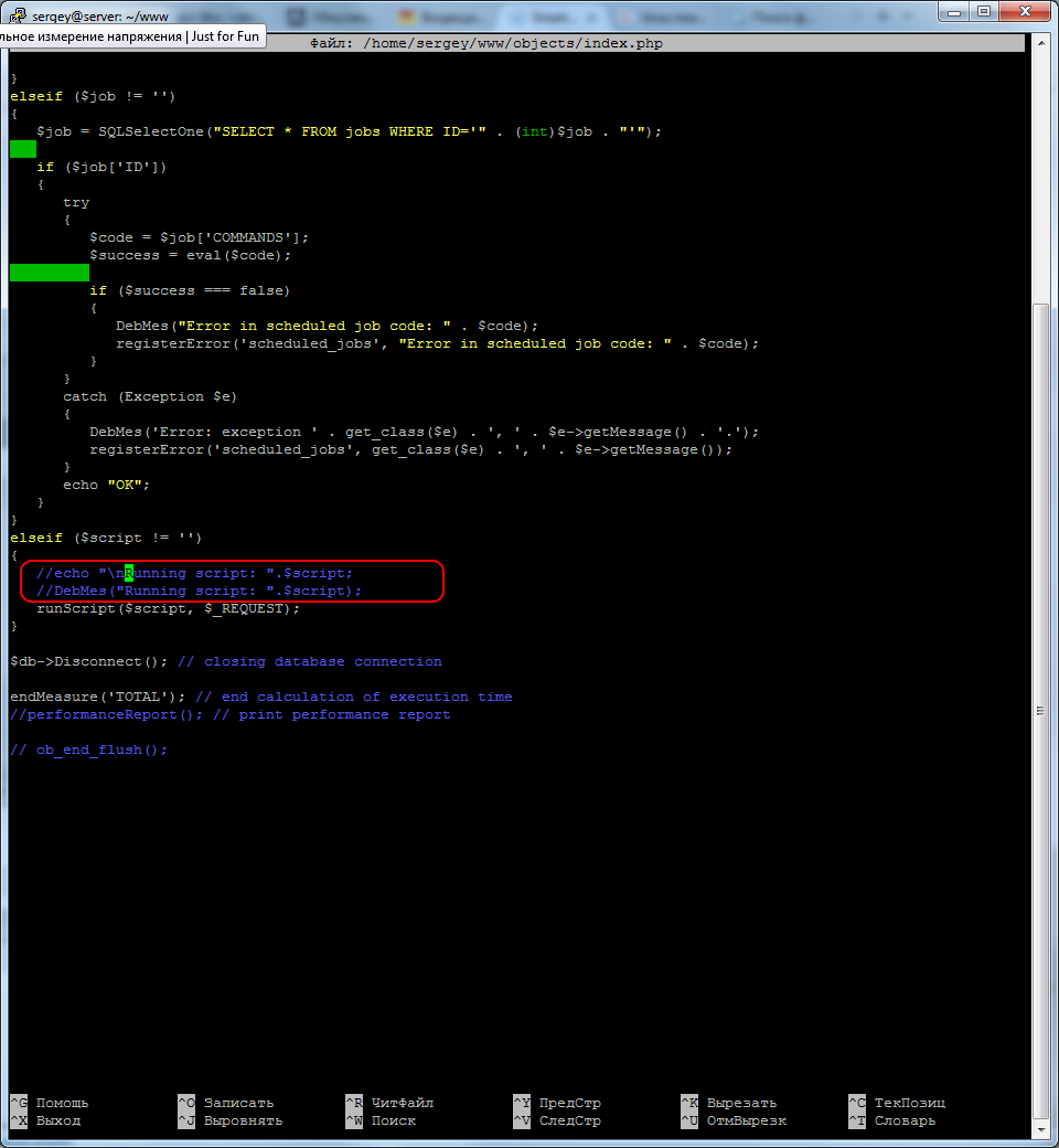

"C:\_majordomo\htdocs\objects\index.php" этот файл надо править по инструкции в первом сообщении
ищем строку echo "\nRunning script: ".$script; и комментируем ее //
а у меня нет такой строки
Ko/|xo3HUk
Сообщения: 160
Зарегистрирован: Ср окт 07, 2015 9:36 am
Re: Строим графики Highstock
Сообщение Ko/|xo3HUk »
Странно.. У меня есть:
У меня правда под линуксом сервак, но не суть - файлы должны быть одинаковые.
Текущий сервер: Ноутбук: HP Probook 4515s (без монитора). ОС: Debian GNU/Linux 8.6 (jessie)
Предыдущий сервер: Raspberry Pi 2B. ОС: Raspbian (jessie)
EvgenyG
Сообщения: 220
Сообщение EvgenyG »
Ko/|xo3HUk писал(а):Странно.. У меня есть:
а у меня нет
может файл не тот?
какой путь у этого файла?
