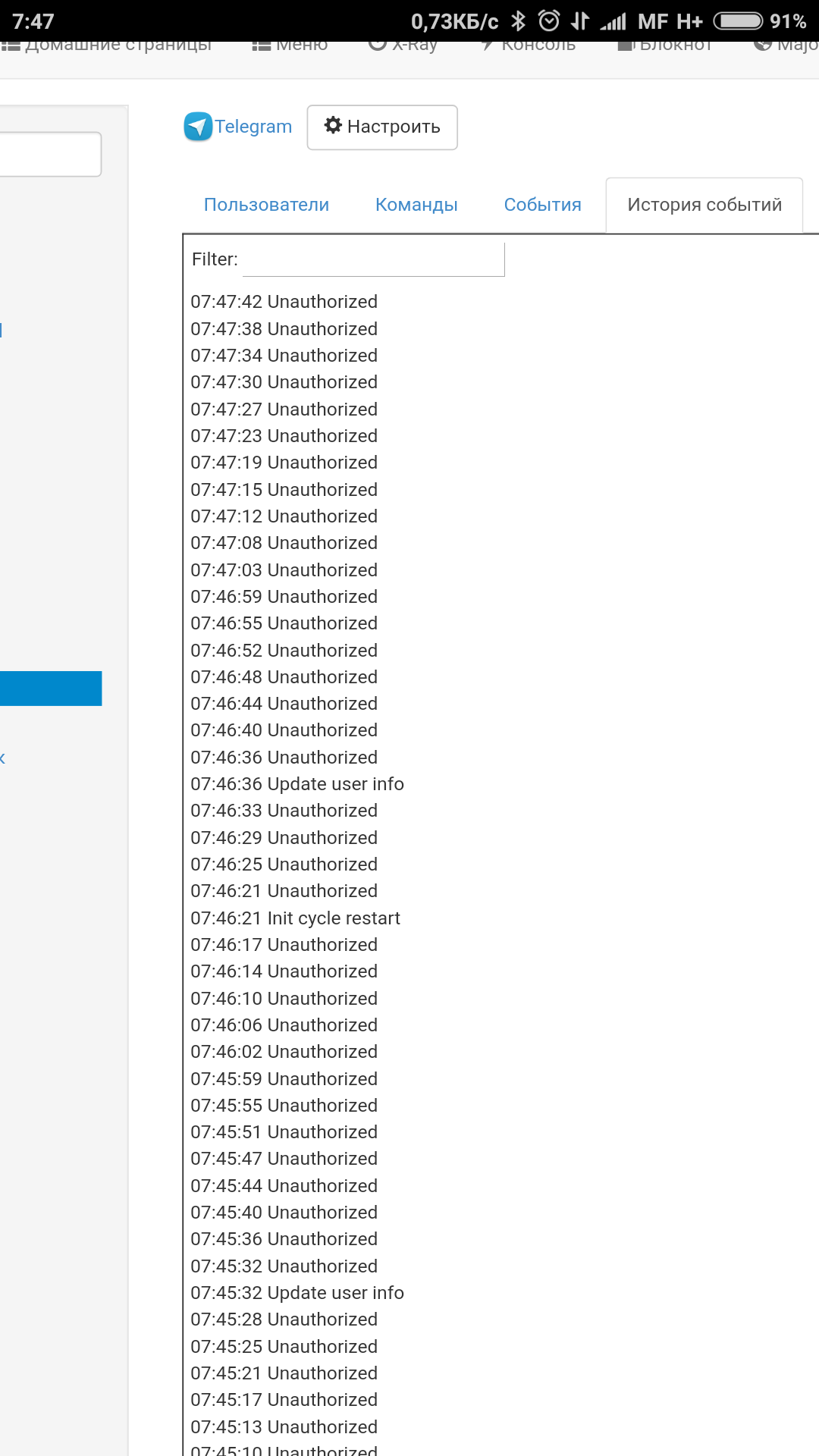

Сегодня с утра заметил что МД в телеграмму не отправляет сообщения, от телеграмм доходят до МД а обратно нет. У все так?
Пробовал заново зарегистрироваться
В мд сообщения идут, а в телеграмм не доходят
А в дебаге:
[description] => Unauthorized
[error_code] => 401
[ok] =>
08:08:12 Array
В логе это
В логе это
