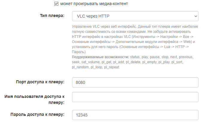

homester писал(а): Чт июл 23, 2020 11:26 am Только вот я обломился с передачей на терминал под Win.
что за терминал под ВИн.....??? Кинь настройки ... скрин....

Настройки обычные
Я так понял,не работает из-за несовместимости файловых систем. Необходимости в этом терминале собственно нет, чистое любопытство и самообразование.
